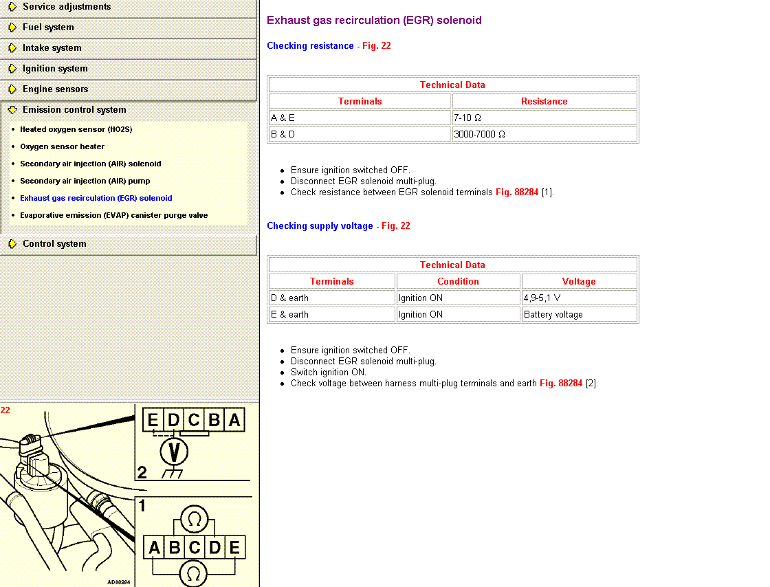

Клапан рециркуляции выхлопных газов - ЕЖР (EGR)

      7 мая 2006 в 23:56 Гілками Прикріплені файли (72 завантажити)
