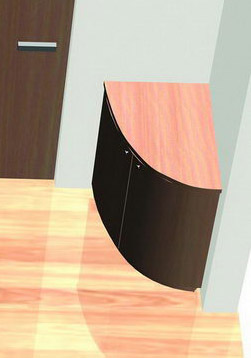

      23 апреля 2016 в 23:47 Гілками Прикріплені файли (0 завантажити)
Подскажите плз как делают такую мебель? Надо под заказ с четкими размерами и из определенного цвета. Из дсп можно?
Подскажите плз как делают такую мебель. Надо под заказ с четкими размерами и из определенного цвета

Re: Закругленная мебель [Re: Craps10]
      24 апреля 2016 в 02:46 Гілками
Craps10 23.04.2016 23:47 пишет:
Кури http://viyar.ua/upload/iblock/f5d/prays_fasady_mdf.xls на предмет ГНУТЫЕ ФАСАДЫ
Походу фасады ТОЛЬКО из МДФ и то только определенный редиус скругления, пару вариантов, остальное дсп
Такая тумбочка выйдет дорого ибо дсп будет много остатков

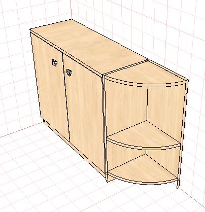

      24 апреля 2016 в 13:28 Гілками Прикріплені файли (0 завантажити)
значительно дешевле будет аля так, под единой столешенкой

Re: Закругленная мебель [Re: Добряк]
      24 апреля 2016 в 20:00 Гілками
Добряк 24.04.2016 13:28 пишет:
Это хорошее решение, стандартное,но, с тз практичности-этот пиндрык нафик не нужен.Только пыль собирает, т.к. этот елемент размещают возле двери.

Re: Закругленная мебель [Re: Biped]
      24 апреля 2016 в 20:49 Гілками
Biped 24.04.2016 20:00 пишет:
Пыль собирает он там, где его не протирают... холостяку точно не нужен
Если же в доме есть женщина, то там всегда очень быстро осядет что-то декоративно мелочное
По радиусному фасаду, если от наличника до стены есть 300мм, то заказывать стандартный на 300мм, с того же материала фасада заказывать боковую дверку и столешку (потому как просто гнутый фасад станет по деньгам на 200грн дешевле чем к нему еще и боковину и столешку)

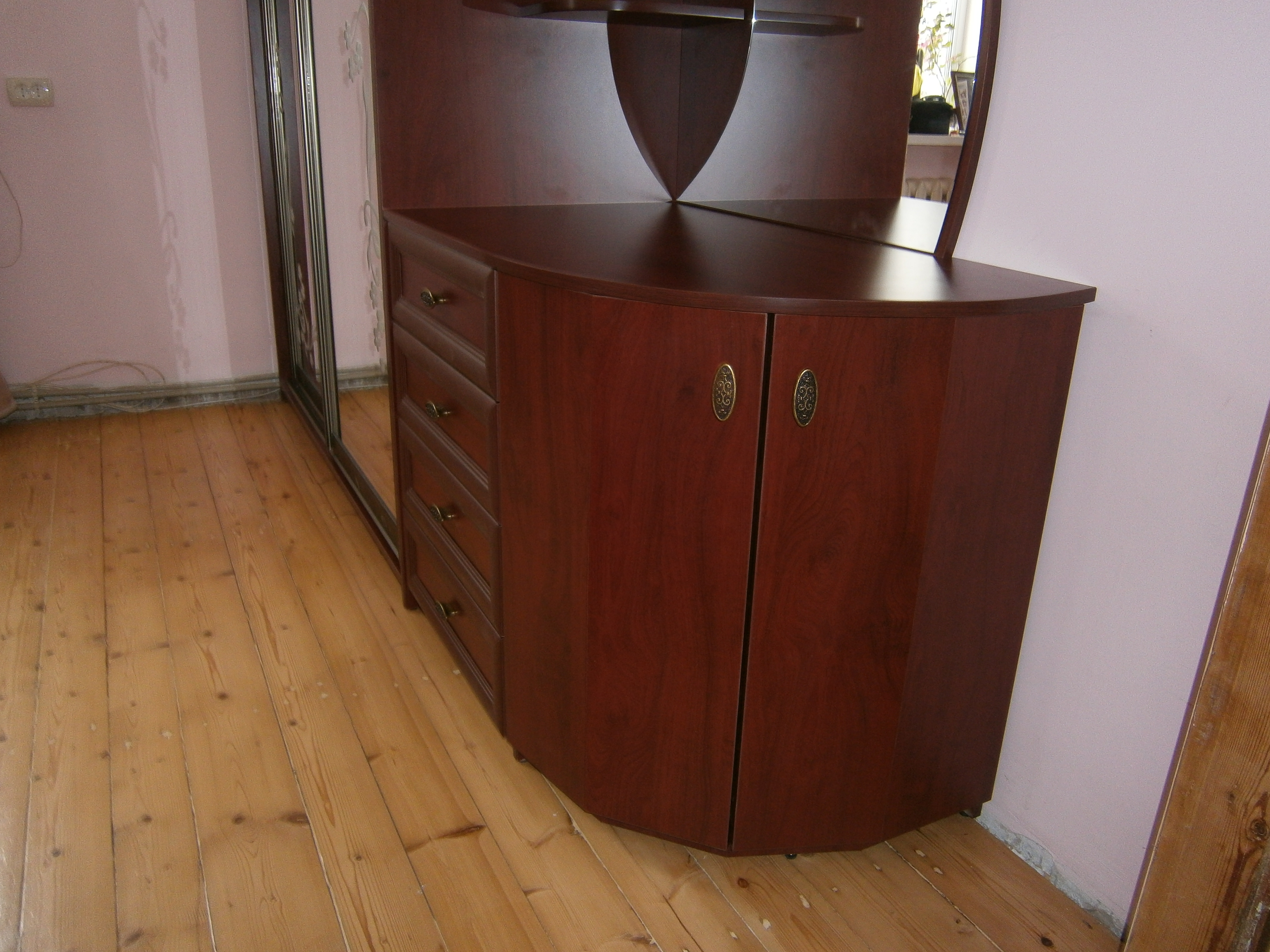

      24 апреля 2016 в 20:55 Гілками Прикріплені файли (0 завантажити)
Можно усеченную сделать . Принцип тот-же но гораздо дешевле , потому как одно ДСП. Примерно так , фото старое.

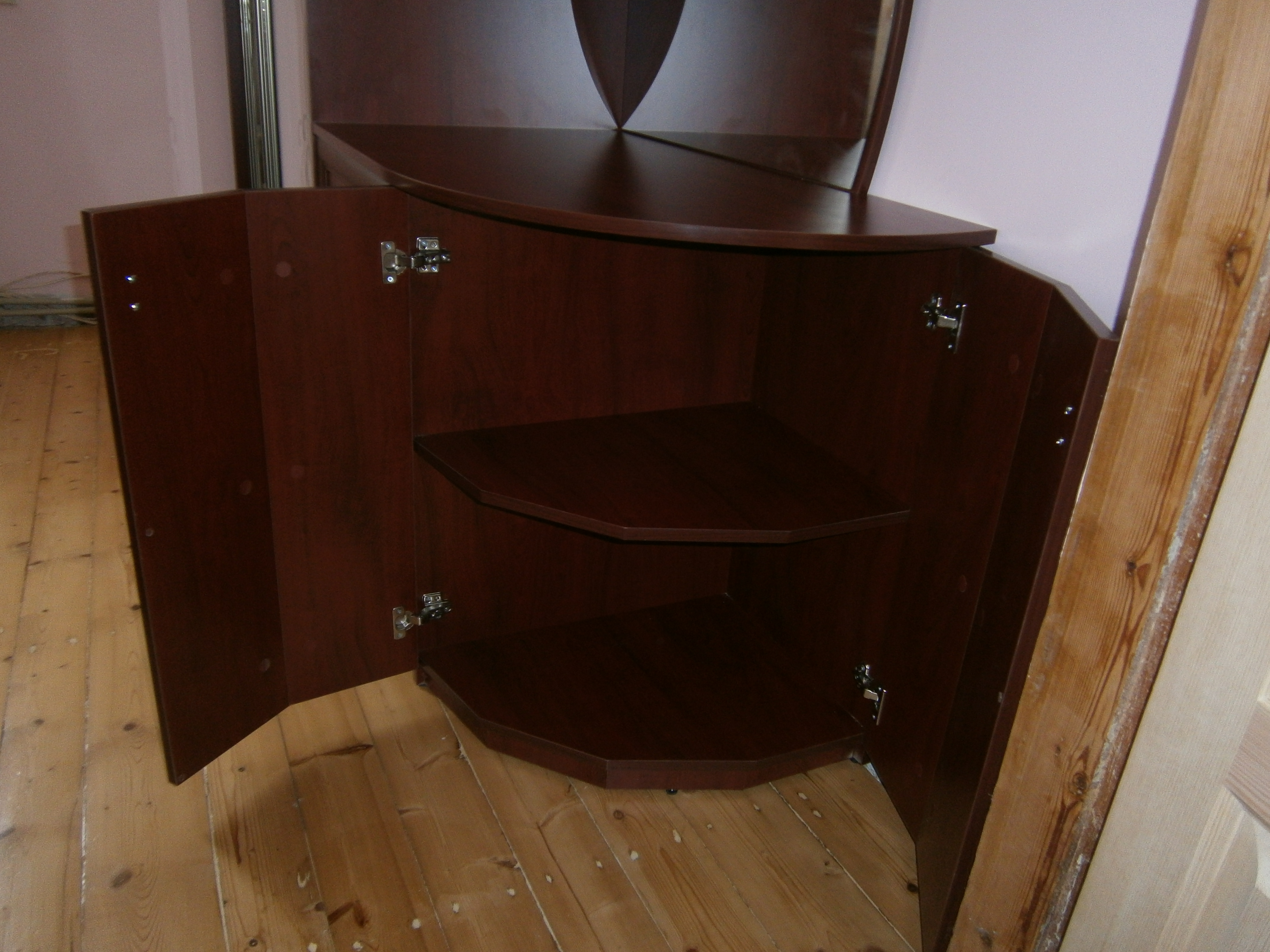

Re: Закругленная мебель [Re: orto76]
      24 апреля 2016 в 21:02 Гілками Прикріплені файли (0 завантажити)
Вспомнил , еще вот так можно.

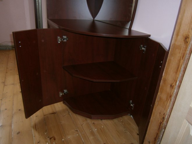

      24 апреля 2016 в 21:03 Гілками Прикріплені файли (0 завантажити)
В раскрытом виде выглядит так
