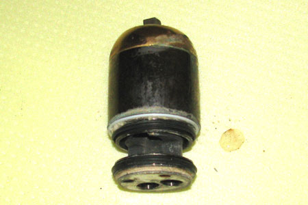

ClinkOff 27.04.2016 17:01 пишет:
ГыГы 27.04.2016 16:57 пишет:
Подтекать - это из крана капает или вокруг? Может достаточно будет подзакрутить прижимную гайку?
На рисунке намазюкал. Течёт, когда вода открыта.
Это не картридж.

Какие ваши варианты? Латунный корпус подтекает?
Варианты простые - уплотнительная резинка гусака. Когда у меня такая фигня приключилась я выкинул кетайский кран и поставил новый.
Аффтару: боюсь нужно весь кран снимать - гусак вниз снимается.
Вот картинка для понимания процесса - гусак снят, белую и чёрную резинки нужно поменять.
тут покрасивее картинки и другие подробности.

LIS 27.04.2016 18:19 пишет:
Drunkard 27.04.2016 18:17 пишет:
Это, имхо, не картридж. Картридж тек бы в гусак когда вода закрыта.
В случае треснутого корпуса, течет где хочет.
Повертел картридж в руке, разобрал - не должна попадать вода внутрь картриджа даже если его корпус пополам распилить.
Сенкс, полезно.
Просто у аватора течёт когда кран открыт, тоесть снизу держит сверху нет, может в обратку продавливает. Спорить смысла нет, разберёт - раскажет. Вода штука хитрая себе щель найдёт, раз картридж сметсился, малый сильно повертел ручкой сверху, тоже начало сочить из-за нарушения прилягания резинок.

Kiray 28.04.2016 12:08 пишет:
ГыГы 28.04.2016 09:43 пишет:
Kiray 28.04.2016 09:10 пишет:
Сенкс, полезно.
Снизу резинка ещё так себе, а сверху уже нет, вот там и течёт.
А из стакана с картриджем несанкционированный путь только наверх к ручке (если конечно нет трещин в так сказать "латунии").
Потому если при закрытом кране капает или течёт через верх - вопросы к картриджу, течёт при открытом кране вокруг гусака - к тем резинкам.
Прокладка между подвижным гусаком и неподвижным краном, имхо. Это ж кухонный смеситель, гусак крутится.
