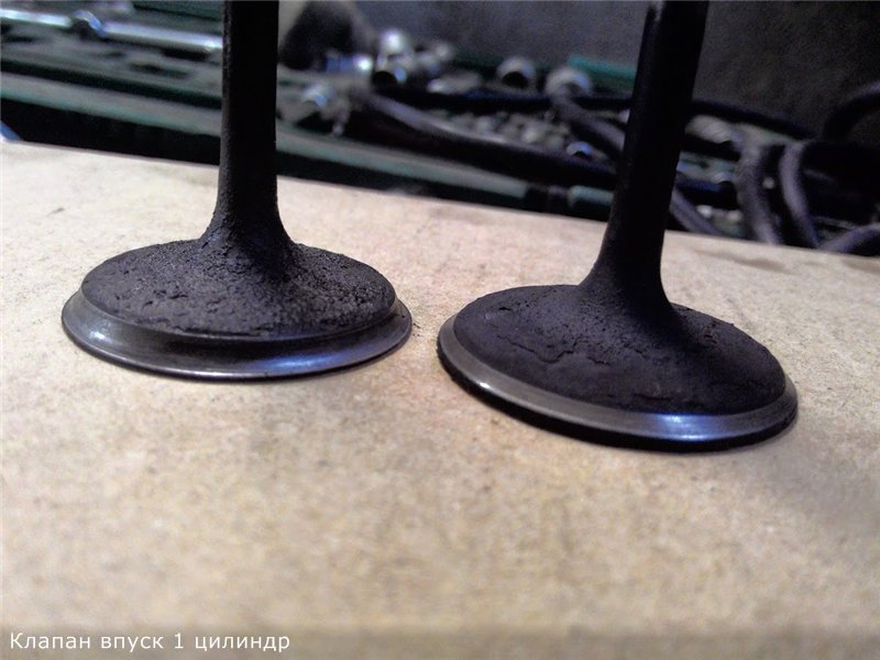

      4 мая 2016 в 13:47 Гілками Прикріплені файли (0 завантажити)
Romik2108 04.05.2016 01:17 пишет:
Sascha 03.05.2016 16:27 пишет:
ради интереса звонил на первую попавшуюся сто:
снятие/установка - 800грн
притирка клапанов - 800 грн
шлифовка головы - 400 грн
снятие и шлифовка понятно, но зачем притирать клапана если они не снимаются ?
Как Вам такие клапаны? А ведь можно было ничего не снимать и не проверять.
И пробег около Вашего, но только лишь с той разницей, что это 6 цилиндровая Тойота, а не Ланос.
Как Вам такие клапаны. А ведь можно было ничего не снимать и не проверять
