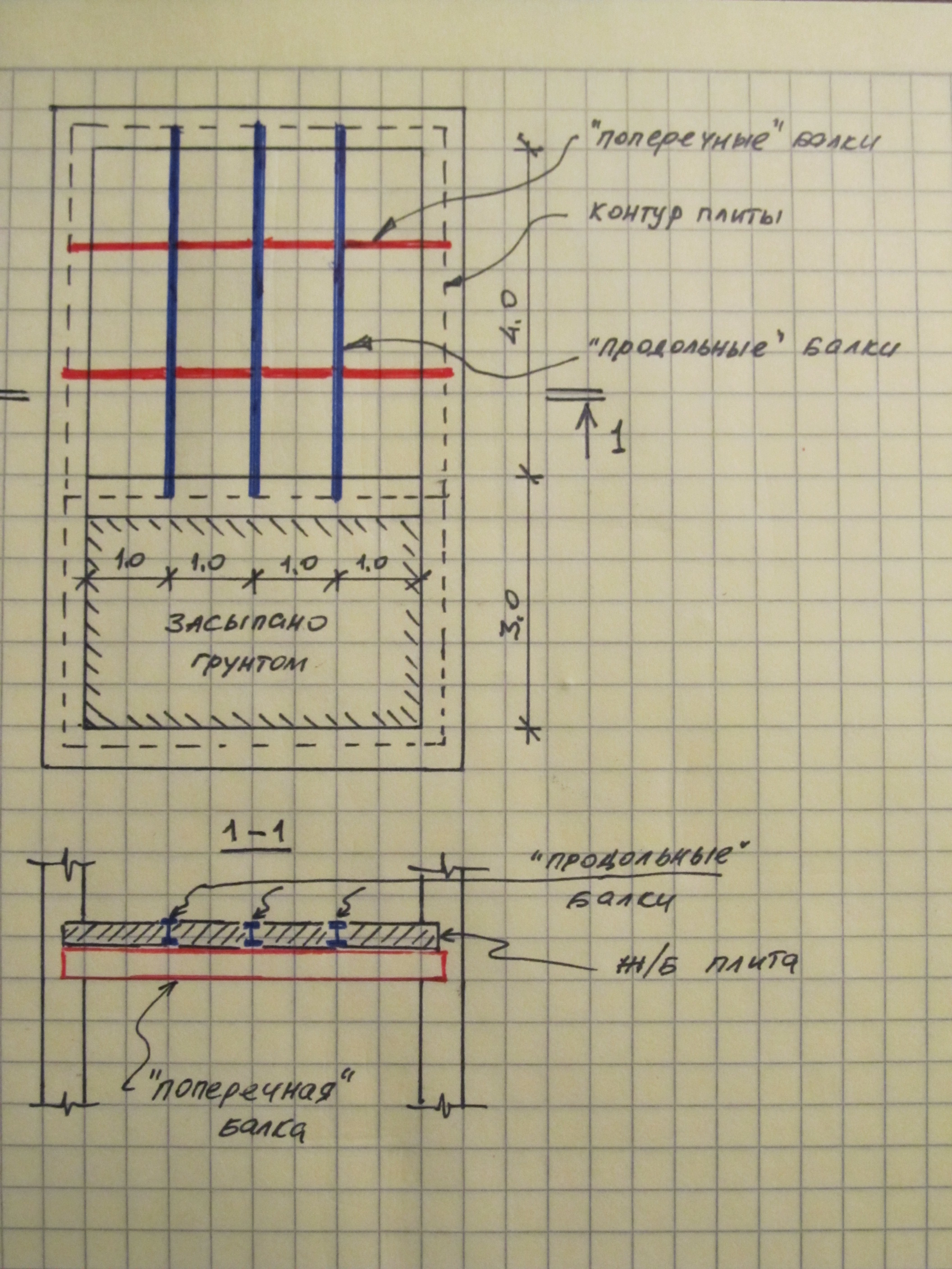

      3 мая 2016 в 22:59 Гілками Прикріплені файли (0 завантажити)
Как-то так?
Как-то так.

Re: укрепить пол в гараже [Re: PBR]
      3 мая 2016 в 23:11 Гілками
PBR 03.05.2016 22:59 пишет:
Как-то так?
батенька да вы экстрасенс 80-го левела
именно такая конструкция.

Учитывая почтенный возраст конструкции и то, что видно на фотографиях, рискну предположить, что т.н. "продольные" балки - это б/у рельсы.
В любом случае, для хоть какого-то предметного разговора Вам понадобятся следующее:
1) расстояние между стенами в обоих направлениях;
2) шаг балок и расстояние от крайних балок до стен;
3) вид профиля (двутавр, швеллер, рельс), высота сечения балок и ширина полки (желательно с точностью до миллиметра);
4) толщина ж/б плиты;
5) примерная схема стоянки а/м в гараже;
6) максимально информативные фотографии балок и плиты, их состояния (коррозия). Если плита покрыта трещинами - то нужно знать где они, как направлены, ширину трещин, сквозные ли... и т.д.
И всё равно, "за кадром" останется армирование (класс арматуры, диаметр, шаг) и класс бетона. Эти переменные придется принимать строго "на глаз" и руководствуясь интуицией (конечно, при желании можно заказать обследование конструкций в специализированной организации, которая тогда выдаст и недостающие сведения).

Получается что поперечная балка только одна, но состоит из двух рельс. И передняя ось автомобиля стоит ювелирно на этой балке. Продольные балки идут с интервалом в 70 сантиметров, эти балки из той же рельсы. Ну и хаотично там арматура торчит залитая бетоном.
