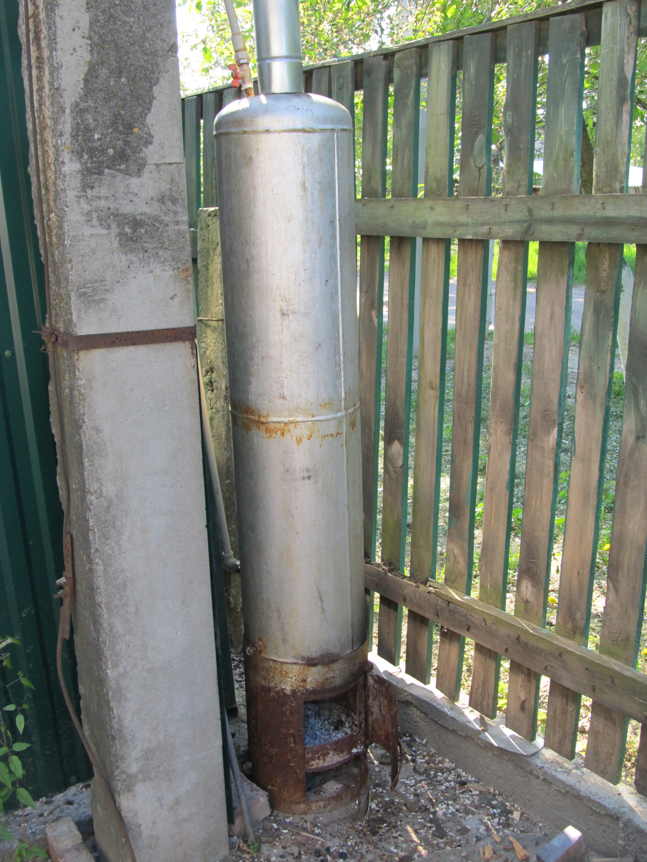

Ну, хез, я в этом году даже и не ставил бочку наверх (снимал на зиму)... Просто нет смысла.
А вот с помощью титана мы принимаем душ примерно с конца апреля и до середины ноября. Одной нагретой бочки с учетом разбавления холодной водой хватает на 4-5 человек.

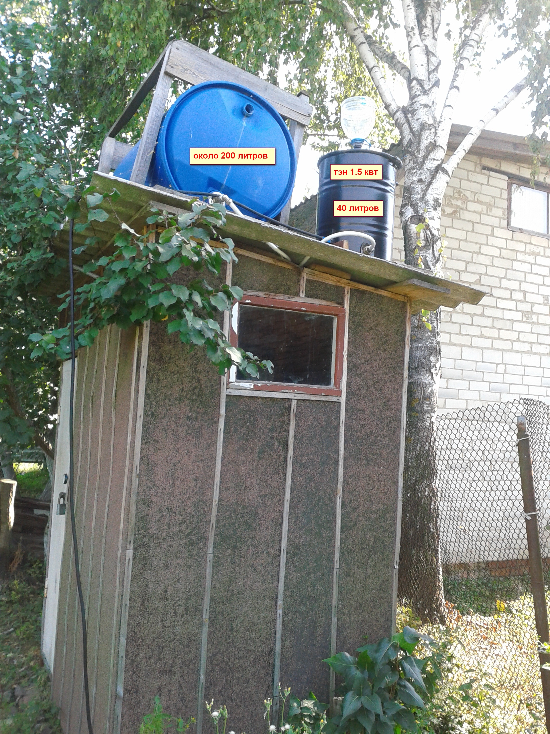

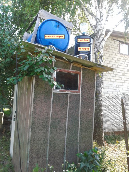

      10 мая 2016 в 10:39 Гілками Прикріплені файли (0 завантажити)
Разница в нагреве железного бака и пластмассового - существенная.
Пластмасс хуже нагревается, чем железо, но дольше держит тепло.
Я сделал самый бюджетный вариант.
В железный бак врезал простой тэн на 1.5 квт. Через 1 час - кипяток.
Смеситель сделал самодельный, используя шаровые краны, так как стандартный смеситель плохо пропускает воду(нужно давление).
Люблю контрастный душ.
Разница в нагреве железного бака и пластмассового - существенная.Пластмасс хуже нагревается, чем железо, но дольше держит тепло

А где преобрести титан?
PBR
47 лет (29 лет за рулем), Чернигов
Сообщения: 743
С нами с 13.01.2014
Re: Бойлер своими руками [Re: manutsch]
      22 мая 2016 в 23:16 Гілками
manutsch 22.05.2016 16:32 пишет:
Искать по словам "колонка дровяная водогрейная". Навскидку - вот . Это если заводской. А так - к любому сварщику.
Можно и самому. Понадобится 3 газовых баллона, приобретенных в чермете, ок. 2х метров трубы d100, четверть квадрата листового металла t3, 3 штуцера на 1/2", мелочевка типа болтиков/гаечек, труба из оцинковки и зонтик для дымохода. Только обязательно ознакомиться с тем, как вскрывают баллоны.
