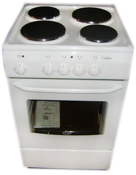

Озадачили меня родственники. Дано- печка классическая, как на фото. Проработала год, теперь хозяйка жалуется, что при включении любой комфорки греется корпус печки, т.е боковые стенки и верхняя крышка, в которой эти самые комфорки врезаны. Разобрали печь, проводка, все контакты и прочее в норме. Что еще проверить? Кто с таким сталкивался?

Угу, если включать - то греется. Если не включать - не греется.
Шоп не грелася нужна индукционка, ну или хотябы керамика. И всё равно охлаждаться не будут

По стандартам она греется может очень сильно. На кухонные плиты и поверхности распространяется стандарт ДСТУ ІЕС 60335-2-6:2006.
Насколько я помню, допустим нагрев боковых стенок > 90 градусов

Просто хозяйка говорит, что раньше стенки и поверхность так не грелись, как через год после покупки.
