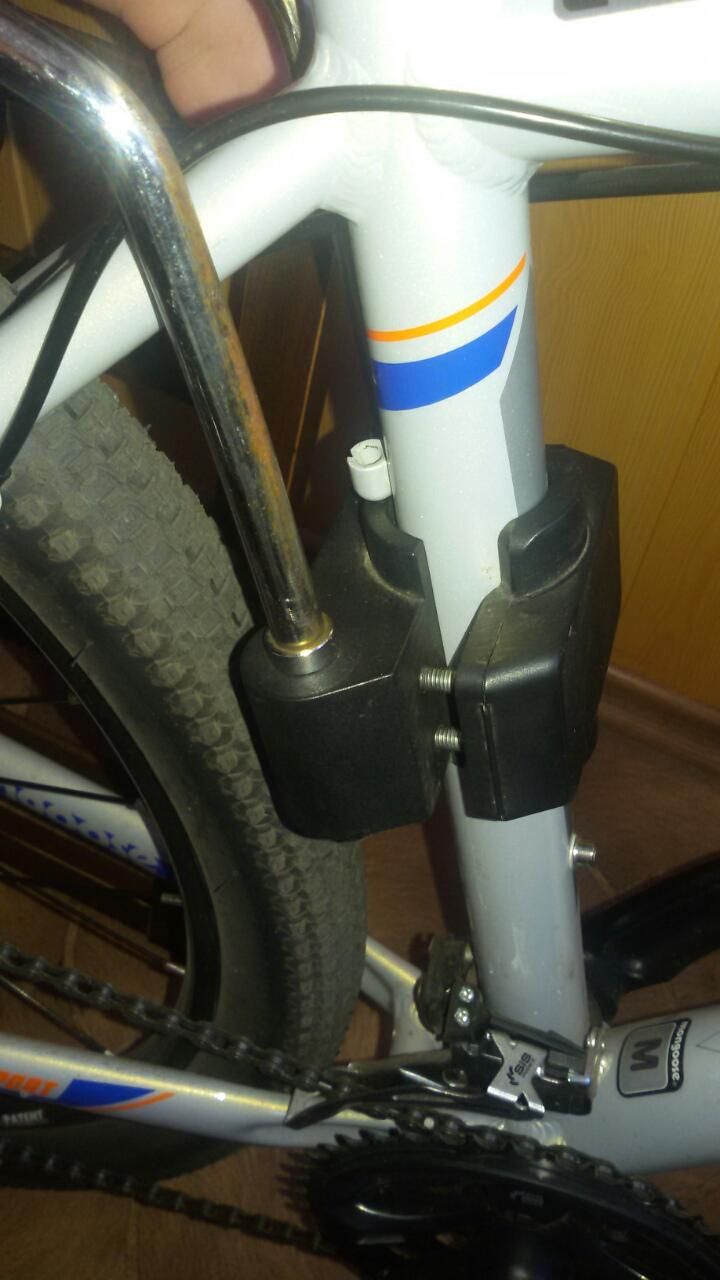

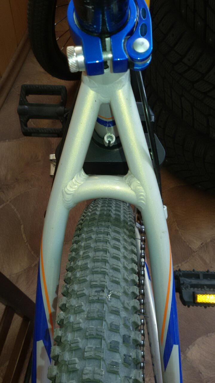

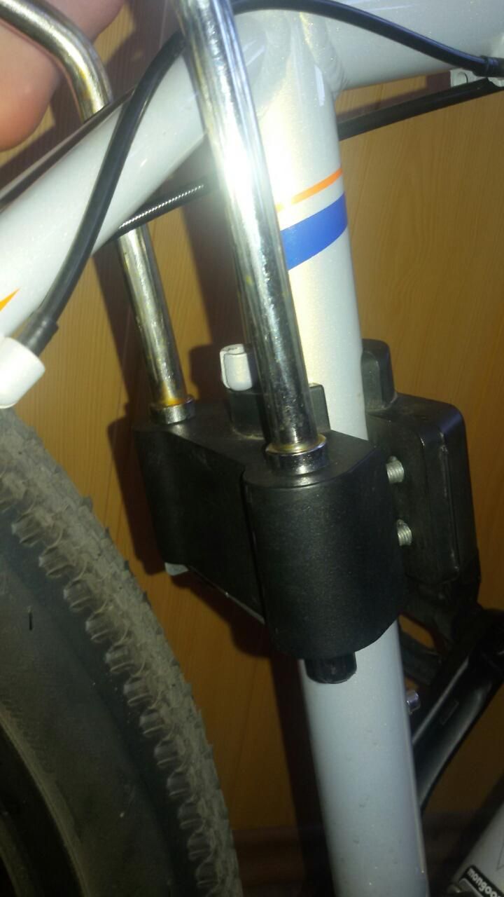

Куплено ребенку велокресло с замком на раму под седлом.
К сожалению, в замке нет отверстия для троса переднего переключателя, соответственно сейчас или замок - или трос.
Что можно придумать в этой ситуации?
Мне пока видится так: просверлить отверстие в перемычке рамы (фото 3), и пустить трос сквозь него. Хотя сверлить не хочется, конечно.
Еще знаю, что бывают упоры на хомутах, но в продаже у нас не вижу, и не уверен, что тут подойдет.
И еще вычитал, что можно поставить рубашку троса цельную, неразрезную - может, этот вариант подойдет?
Буду благодарен за мысли!

      14 мая 2016 в 08:57 Гілками Прикріплені файли (0 завантажити)
2
2

Re: Перенос упора рубашки троса переднего переключателя [Re: d.Ol]
      14 мая 2016 в 08:58 Гілками Прикріплені файли (0 завантажити)
3
3

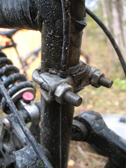

О, еще такое решение нашел!
О, еще такое решение нашел.

С хомутом нормальное решение по-моему, и самое безболезненное. Только его надо будет под замком ставить и до него тянуть рубашку. Хомут будет повернут в сторону. Можно даже хомут не сверлить (все равно замок уж слишком выступает), а на один из болтов прикрутить обычный уголок 90 градусов, с другой стороны отверстие под троссик. Рубашка будет в уголок упираться.
Только под хомут нужно что-то подложить чтобы трубу не деформировал.
