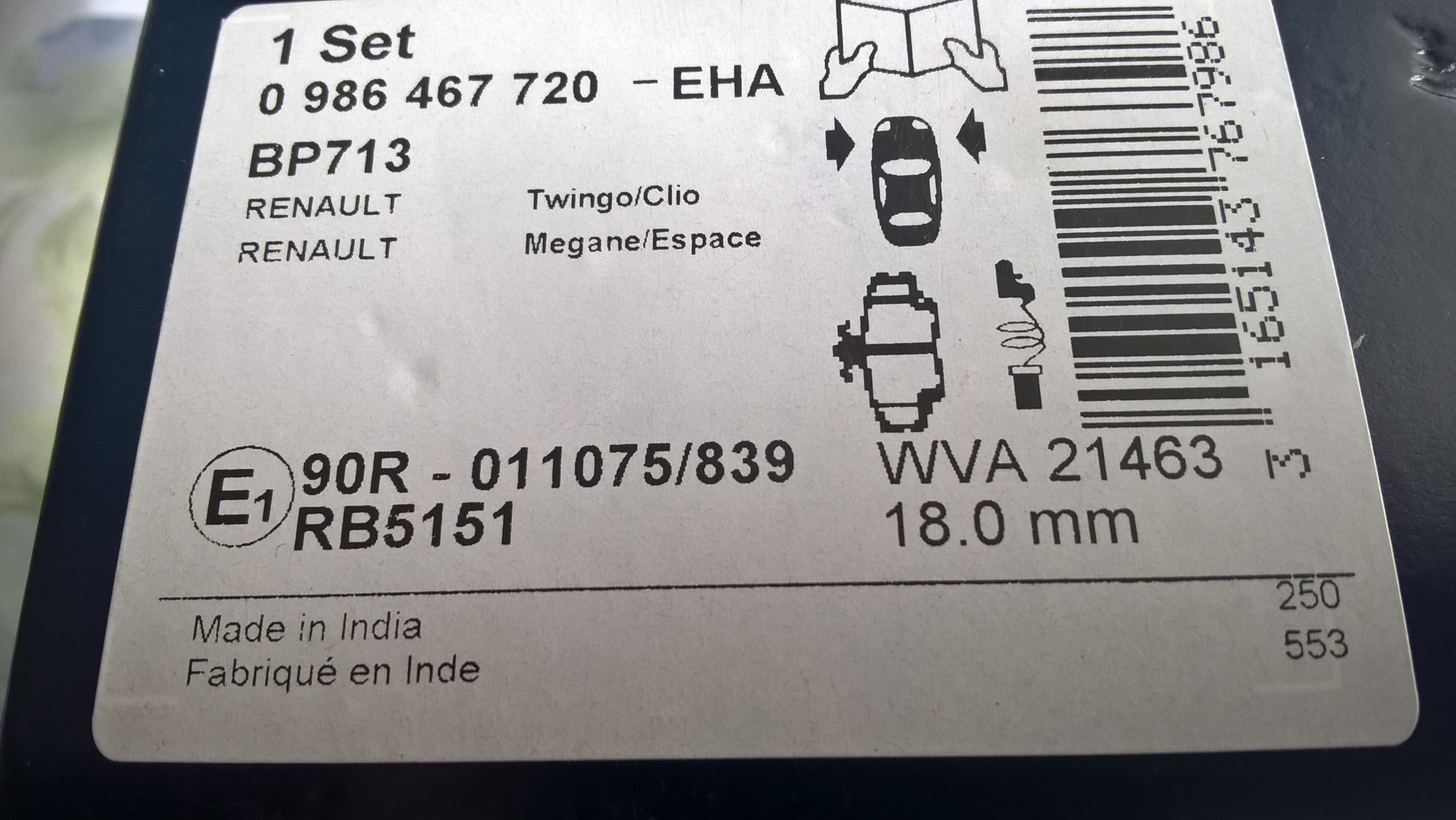

Себе брал BOSCH 0 986 467 720, ещё ICER хвалят, TRW и конечно же REMSA.

Це ж москальське виробництво. Все дружно говорят что очень скрипучие ..

Экзист вроде пишет Индия , вполне себе страна. А насчет скрипучести, я думаю там не угадаешь, какие будут скрипеть а какие нет.

А чем скрип смущает? Тормозит нормально, да и ладно. Но что такое "бош" - хз. Слишком раскрученная марка. На нашем рынке - это, в лучшем случае, Индия, в худшем - китайский подвал.

Re: Передние колодки на Логан [Re: Tarasyuk]
      18 мая 2016 в 16:12 Гілками Прикріплені файли (0 завантажити)
Таки Индия.
Таки Индия.
