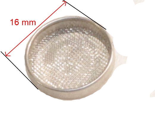

Достал клапан холостого хода почистить, а в нём оказалась сетка разорвана, сивиководы говорят что сетка нужна обязательно там.
Судя по пробитию по вину и части её оригинальный партнамбер 36454-PS4-003, но достать по предзаказу можно и ждать от 17 дней, это более пол месяца без машины.. И ещё прикол что некоторые по этому партнамберу указывают что оно 10 мм, это если оно ещё не то придёт вместо 16 мм, тогда вообще попа.
Восстановить сеточку не знаю как, там оно запрессовано, то есть отогнуть и новую вставить в кольцо и зажать нереально.
Достал клапан холостого хода почистить, а в нём оказалась сетка разорвана, сивиководы говорят что сетка нужна обязательно там. Судя по пробитию по вину и части её оригинальный партнамбер 36454-PS4-003, но достать по предзаказу можно и ждать от 17 дней, это более пол месяца без машины

А если не вставить и зажать, а просто припаять новую к кольцу, удалив старую.

перше що прийшло в голову - ситечко для чаю (чи просто для проціжування є різних діамеитрів і розмірів ячейок).
як прикріпити? вирізати кружок роміром: d (діаметр)+ h (висота бортіка )+ 2-4 мм щоб загнути.
поставити кільце, знайти круглий поршень (дерев"яшку) щоб акуратно вжати сітку в кільце, що залишиться над бортіками загнути (зробивши надрізи як ромашка в декількох місцях)

или налить эпоксидки по периметру и новую прилепить сверху.

Там, наверна, пары бизина имеются недалеко, такшо епоксидка долго не протянет.
Неясно токо что за проблемы с двумя неделями без сетки? Аффтар жеж небось не один месяц с дыркой наездил иничо

Если сталь, то анало сеточки на выходе смесителей стоят - припаять.
А сам скорее забил бы и ездил с порванной, пока заказ не придёт.

За запрессовывание тоже думал, но там когда забивать начну оно перебьётся, так как кольцо очень туго запрессовывается. Припаять думаю не очень надёжно, не факт что не отвалится и куда-то то в систему пролетит и застрянет.
С дыркой то ездил пару недель, но собирать и разбирать заново.. я на выходных его 2 часа разбирал доставая моноинжектор, увольте ещё раз повторять процедуру сборки, потом разборки, потом опять сборки..
Дык 2 недели полюбЭ протянет
А вот пишуть винтернетах ихних, что http://kiev.prom.ua/Klej-poxipol.html
бензин держит.

тут за 8 дней предлагают
https://avto.pro/part-36454PS4003-HONDA-21/

Посмотрите в сторону т.н. аэраторов в смесителях и фильтры грубой отчистки в прочей сантехнике. Я понимаю, что это "колхоз" но иногда срабатывает на ура. Успехов!
