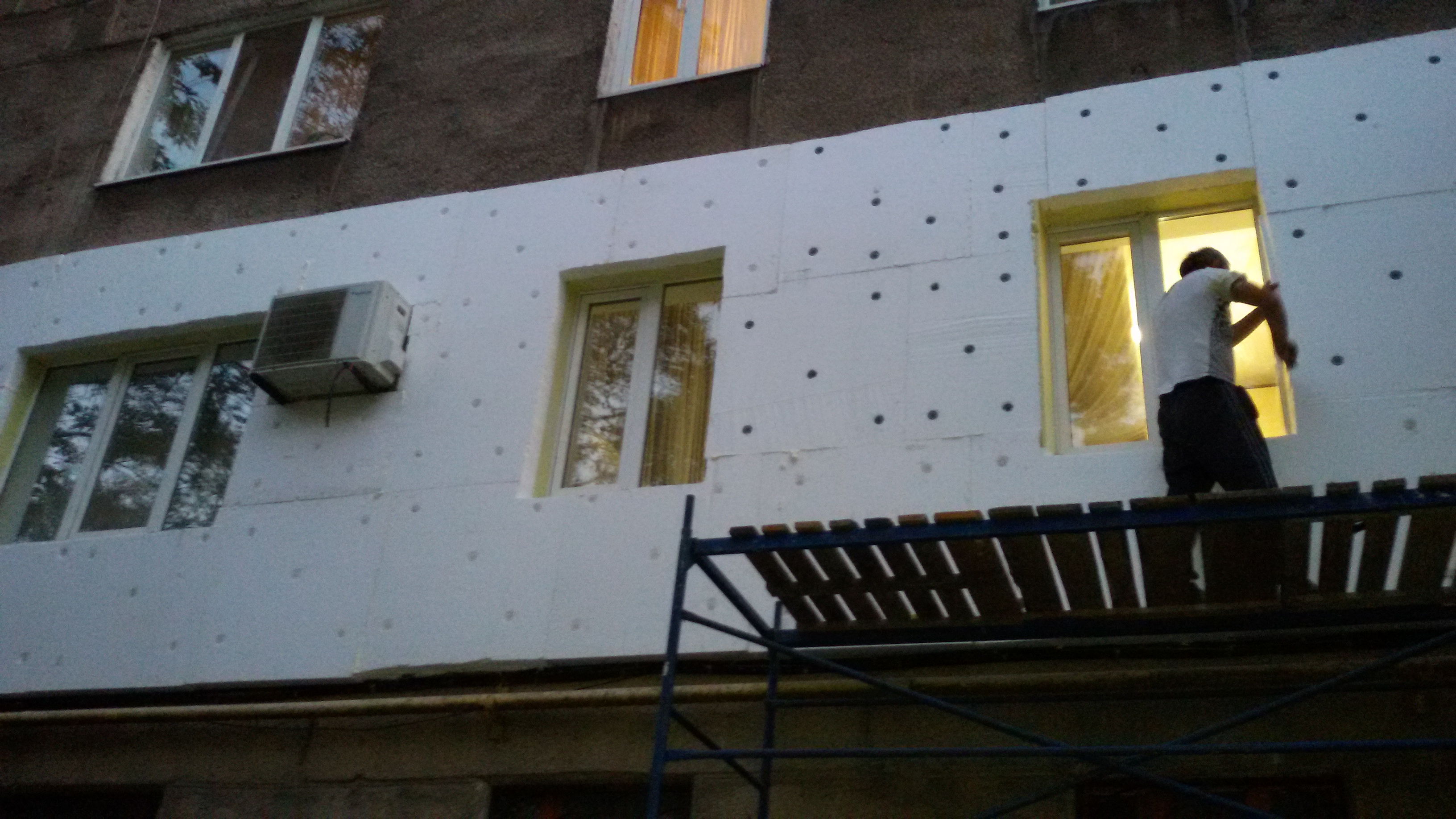

Привет всем.
Сегодня поехал с утра забрал леса строительные, их мне одолжили вместе с Газельвагеном.
Загрузил пенопласт, ну поехал как и обещал утеплять квартиру.
За день успели приклеить и прибить пенопласт.
Завтра ожидает приклейка сетки и черновой фасад и карнизы.
Ну а на следующих выходных уже декоративная отделка и покраска.
Утеплял ПБС-25 100 мм, крепил на пену из балончика и 160 мм дюбеля. Откосы пенополистирол 20 мм.
Почему он?
Да потому, что остался после ремонта в квартире и утепления балкона.
Работали вдвоём, пару раз еще брат по часику помогал.
Вышло б быстрее, если б не приходилось бы переставлять строительные леса три раза, ну и пару раз зависали с подгонкой ПБС, т.к. в некоторых местах ж/б блоки из которых построен дом, были мягко говоря кривые и с выступами до 5 см на стыках.

Вот собственно, что получилось
