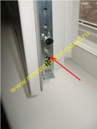

Не могу отрегулировать окно поворотно/откидное.
Затирает пиптык указанный стрелкой на рисунке.
Отрегулирую что при открытии не затирает, не могу откинуть окно на проветривание.
Делаю так, что легко откидывается на проветривание, с трудом закрываю и открываю окно.
Кто разбирается, помогите.
з.ы. Регулирую в торце вверху винт, нижнюю петлю по горизонтали и вертикали.
p/s c Winhouse такой проблемы нет, там вообще этот пиптык отсутствует.
Не могу отрегулировать окно поворотно/откидное.Затирает пиптык указанный стрелкой на рисунке

в принципе регулируешь вроде бы верно
но посмотри может у тебя само стекло перекошено в раме
обычно бывает если створка большая

Так в том то и дело, что в нормальном профиле регулирую максимум 5 минут, вчера минут 40 проковырялся с одним окном, плюнул на него и оставил до лучших времен.
Как проверить этот перекос, подозреваю что проблема с рамой.

у меня была такая же проблема с большими окнами на балконе
в итоге когда вызывал регулировщика, то он после таких же манипуляций вынимал полностью стекло из самой рамы и потом подкладками регулировал, чтоб это стекло на кренило раму набок
из-за этого и получался такой эффект что не выходит отрегулировать
когда вытянеш штапики из окон, то вкидывай подкладки в верхний угол с другой стороны от петли подкладки ставятся не сверху а сбоку, там где закрывающая ручка
получался эффект что окно стоит на распорках вверху сбоку (у самого угла)и низ возле петли (по моему так)
надеюсь поймешь что написал
главное запасись подкладками, а то их вечно нехватает
