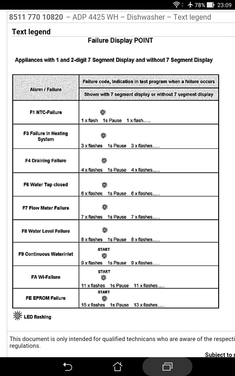

Так, і видає 7 спалахів - мануал каже, що це якась проблема із системою контролю води

Re: Ремонт посудомойки [Re: Coronator]
      23 мая 2016 в 23:12 Гілками Прикріплені файли (0 завантажити)
Наверное,все-таки неконтрольводы, а flow meter, т.е.ошибка расходомера.

Re: Ремонт посудомойки [Re: Сапожник]
      24 мая 2016 в 09:04 Гілками
Доктор, какие у вас хорошие картинки...
Угу, это флоуметр. Находится с левой стороны , если снять облицовочную панель. Имеет вид внутрь встроенного колесика, оно должно крутиться при подаче воды.
Нужно снять боковую облицовку, поставить на любую программу, нажать "пуск" и посмотреть - оно таки да, или по какой то причине зависло, это колесико.
если всё вертится, менять датчик.
зы. я думал что заглючил датчик мутности (owi) и машинка не видит слива, но кажись тут его нет по определению. Машинка старая.
Эта модель, если не стоит цель погони за супер-пупер дизайном, то она стОит того что бы ремонтировать - неубиенная вещь!

Сообщения: 737
С нами с 22.08.2006
      24 мая 2016 в 13:37 Гілками
Судя по всему вода в поддоне. Поплавок всплыл, нажал на микрик, микрик включил помпу. Воду нужно слить. Как она туда попала - другой вопрос. Два месяца назад так "чинил" свою занусси. Что характерно, ни следа протечки. Как туда вода набралась после 3-х лет эксплуатации - загадка.
Для себя решил. В следующий раз, проверчу дырочку в поддоне, солью воду, дырку заклею. Доставать машинку - сомнительное удовольствие.
