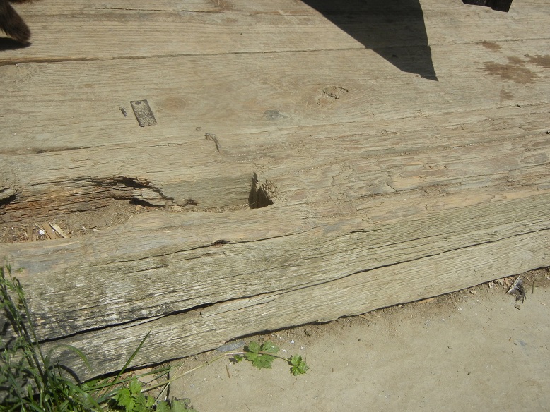

Протыкается? Приезжай потыкай Вот крыльцо 100-летней хаты. Брус по сути на земле. (речка в 50м)... Когда такой брус бензопилой режешь - искры могут лететь
Протыкается. Приезжай потыкай   Вот крыльцо 100-летней хаты
