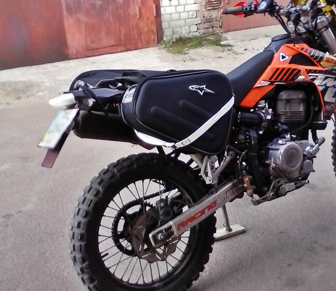

Багажник по твоей ссылке очень толковый На такой можно в принципе шоугодно вешать.
Вот недавно впервые съездил в дальнобой с боковыми текстильными сумками. Дешевыми китайскими, даже дешевле 80 баксов кажется стоили (давно брал, на будущее так сказать).
В целом - зачет. Юзать можно. Вместительные, удобно запаковывать. Но есть два момента.
Первый - вот те широкие лямки на липучках, что через седло перекидываются, не являются силовым элементом (или просто непродумано), и отрываются от сумок по шву. Желательно сразу просторочить в 2-3 шва, а лучше укрепить заклепками.
Второй - я ложил сумки просто на пластик т.к. багажника у меня нет. Для разовой поездки недалеко сойдет, но крепить их так очень геморно и трудоемко. Нужны полноценные дуги под них, как на багажнике по первой ссылке.
Еще у боковых сумок есть огромный плюс по сравнению с одним центральным кофром или сумкой. Низкий центр тяжести. Управляемость мота с ними, даже полностью загруженными, ни чуть не отличается от управляемости с тобой одним.
А вот те типа миллитари-сумки - деньги на ветер. Будет неудобно, и смотреться по дурацки. Покатаешься с ними пол сезона, а потом все равно купишь себе специализированные мотоциклетные.
