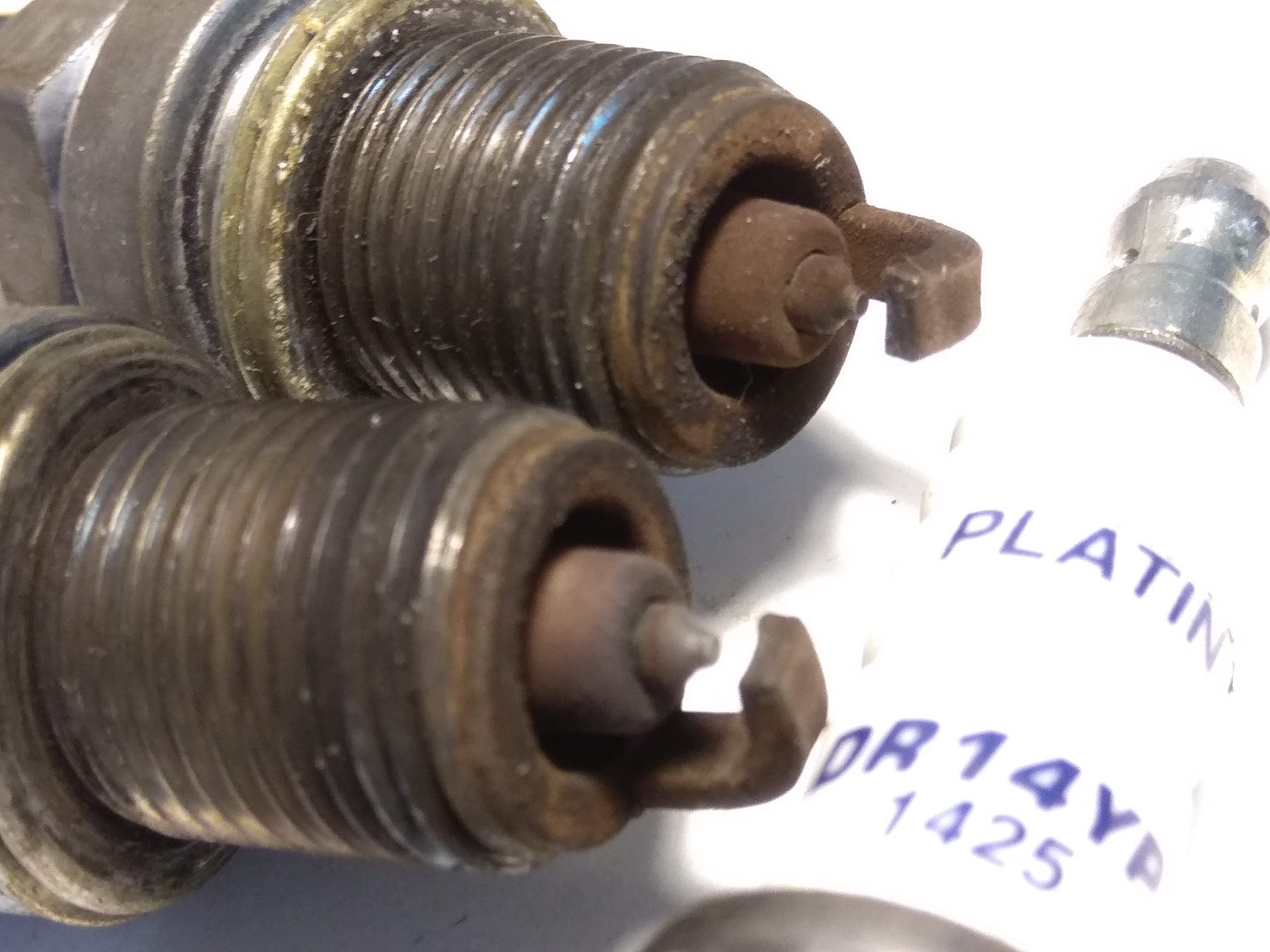

S0L 23.06.2018 15:01 пишет:
Юзаю brisk silver dr17ys-9 (зазор 0.9). Свой ресурс в 30000 выхаживают нормально, брак не попадался...
А мне попадался, пожаловался - выслали прямо от завода эти эти свечи, прошли тысяч 25, вспомнил - выкрутил, посмотрел и решил заменить, хотя двигатель работает нормально.
http://forum.autoua.net/showflat.php?Cat=0&Number=9822513&an=&page=&vc=1
Что то они уж коричневые сильно, много ферроценов в бензине, похоже. Или еще можно на таких ездить?
А мне попадался, пожаловался - выслали прямо от завода эти эти свечи, прошли тысяч 25, вспомнил - выкрутил, посмотрел и решил заменить, хотя двигатель работает нормально.http://forum

dotzent 24.06.2018 17:29 пишет:
- надто коричневі - це правда. Але в мене - схожі (заправляюсь на дорогих заправках!).
Свічки ж працювали, перед тим, як їх зняли - отже ще працюватимуть (електроди - цілі). Але звісно, краще той наліт чимось обережно зняти.
Еще ни разу не видел чтоб при работе на газу был подобный нагар на свечах.

Andrew82 25.06.2018 16:08 пишет:
Газ стоит, но на прогрев (зимой особенно) бензин потребляется тоже некисло: работа близко, пробеги маленькие.
