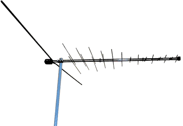

Логопериодическая предпочтительнее, но при таких расстояниях до вышки можно и обычную. Где-то была у меня фотка, надо будет поискать, какая у меня на даче стоит. 80 км до Киева - прием отличный. Усилителя нету.

Польска плохо берет метровый диапазон, да и усилитель в городе не нужен.В идеале антенна примерно так выглядеть должна:

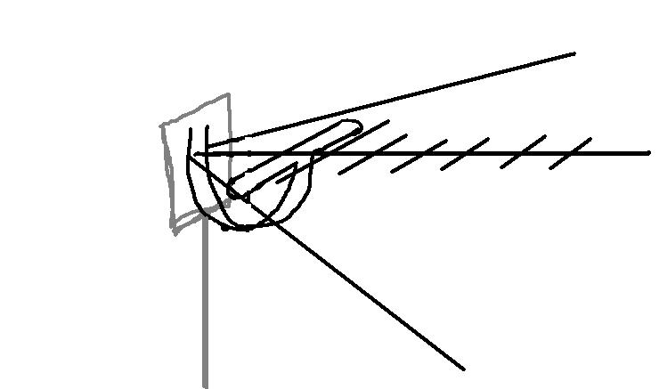

Взял вчера на Харьковском рынке самодельную,поставил на чердаке,всё показывает ок.70грн.

Это логопериодическая антенна. По приему лучше, чем обычная, и не требуется согласования с кабелем. Правильно выбрал
