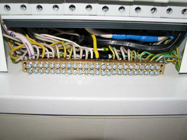

Легко доступный, повторяемый, удобный для многократных коммутаций вариант НАДЕЖНОГО контактного соединения это, как я когда-то предложил как бюджетный вариант на одном из самых посещаемых форумов по электрике для деления PEN в щите учета, сложенные вдвое латунные шины, чтоб был зажим под два винта одновременно. Там где алюминий сделать прижимные пластины из латуни, нержавейки, чтоб винт непосредственно не давил на жилу, про что есть даже норматив. Латунные шины с зажимом под два винта видел когда-то в магазине СтумОК возле Ленинградской площади, на рынке Юность, но редкость, с прижимными пластинами особенно. По большому счету если винты в латунных шинах М5 и подшаманить торцы винтов от заусениц и в плоскость и снять фаски, что понимающие, добросовестные производители делают, то под два винта и алюминий будет вполне надежно.
Медные многопроволочные жилы нужно оконцевать наконечниками НШВИ, подробней писал в теме Проводка в квартиру (К).
Apec 30.05.2016 21:44 пишет:
Пока что кроме как болта с шайбами ничего в голову не приходит.
Вполне надежный вариант, но неудобно коммутировать.
При монтаже разборных контактных соединений, к которым относятся и латунные шины, жилы НУЖНО зачистить от окислов и смазать специальной смазкой, например, Смазка антикоррозионная электропроводящая УВС Суперконт, УВС Экстраконт, УВС Примаконт, на крайний случай консистентной смазкой Циатим-221, в самом крайнем случае Литол-24, но без фанатизма, аккуратно, так чтоб жилы были только жирные и смазка больше ни куда не попала. Смазывать и монтировать контактные соединения нужно как можно быстрей после удаления окислов, не более чем 1 час.

      1 июня 2016 в 08:00 Гілками Прикріплені файли (0 завантажити)
Посетитель 01.06.2016 07:22 пишет:
Ну да, ну да....
Ну да, ну да.
