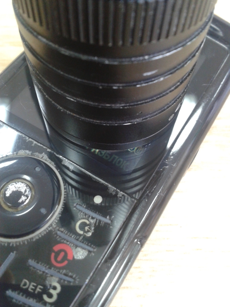

julson 03.06.2016 08:26 пишет:
так. объясните еще раз плиз - свечу фонариком на пятно и что я должна увидеть? а то светила и вроде отражается свет ничё такого не вижу....
в СЦ на днях повезем, но проблема в том, что оно не постоянно и возможно припрем, а всё гуд в тот момент....
А теперь слайды!
Показываю наглядно, телефон моторола, подсветка выключена, ставим на экран телефона светящий фонарик, именно ставим вплотную, без зазоров, чтобы свет не отражался и вуаля, видим кусочек изображения - в углу слово "разблок" и кусочек часов. А теперь повторяем то же самое с телевизором
А теперь слайды.   Показываю наглядно, телефон моторола, подсветка выключена, ставим на экран телефона светящий фонарик, именно ставим вплотную, без зазоров, чтобы свет не отражался и вуаля, видим кусочек изображения - в углу слово "разблок" и кусочек часов
Нинада фонариком светить. Такое затроение ни от подсветки, ни от матрицы не получишь.
Если в центре всё будет гут, то можно просто при появлении проблемы просто в машине катать
