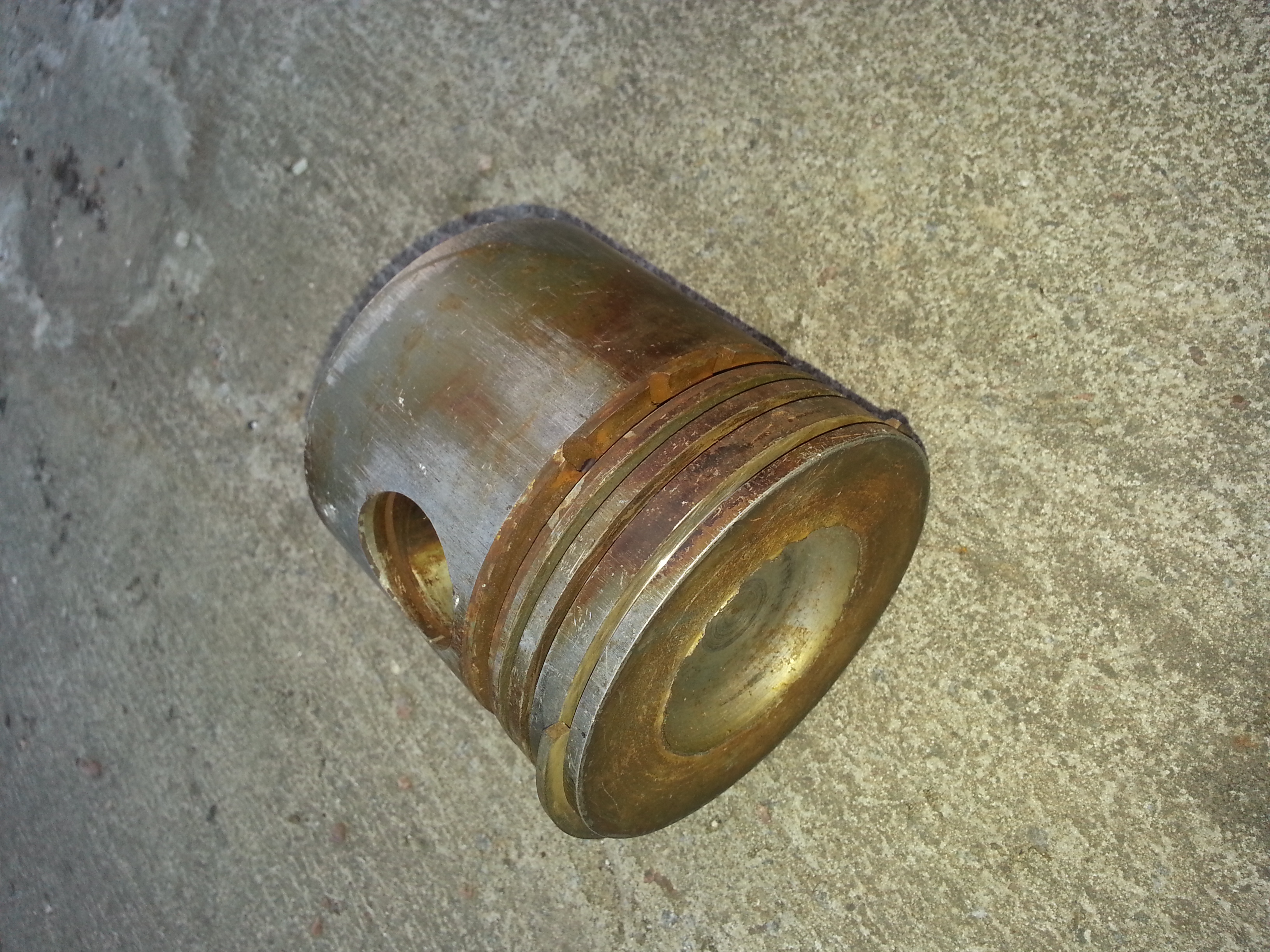

Помогите определить от какой машины данный поршень
диаметр самого поршня 109мм
диаметр пальца 38мм
Помогите определить от какой машины данный поршеньдиаметр самого поршня 109ммдиаметр пальца 38мм

Погугли Д-245. Хотя на истину не претендую.

дизельный однозначно , от чего надо смотреть

у Д245 диаметр поршня 110мм
у моего же 109
надо будет еще на выходных найти гильзу и замерить

а где ты измеряешь? надо на уровне поршневого пальца в перпендикулярной ему плоскости, ведь поршень вверху сужается.

125мм высота

замеры проводил штангеном как сверху поршня так и по юбке
мне прицензионные замеры не надо, потому как работает он не в движке и без масла.

посмотри двыгун смд-14 (дт-74)?

итак мои мытарства поиска колец диаметром 109 ничего не дали
в итоге я психанул и разобрал на выходных свой насос
а потом долго матерился
получается что поршень идет 109-109,3
а гильза 110 (будь она не ладна)
Может у кого есть знакомые на сервисе больших авто, чтоб купить Б/У кольца диаметром 110
а то смотрю кольца продают но только комплектами вместе с маслосьемными, которые мне и даром ненадо
