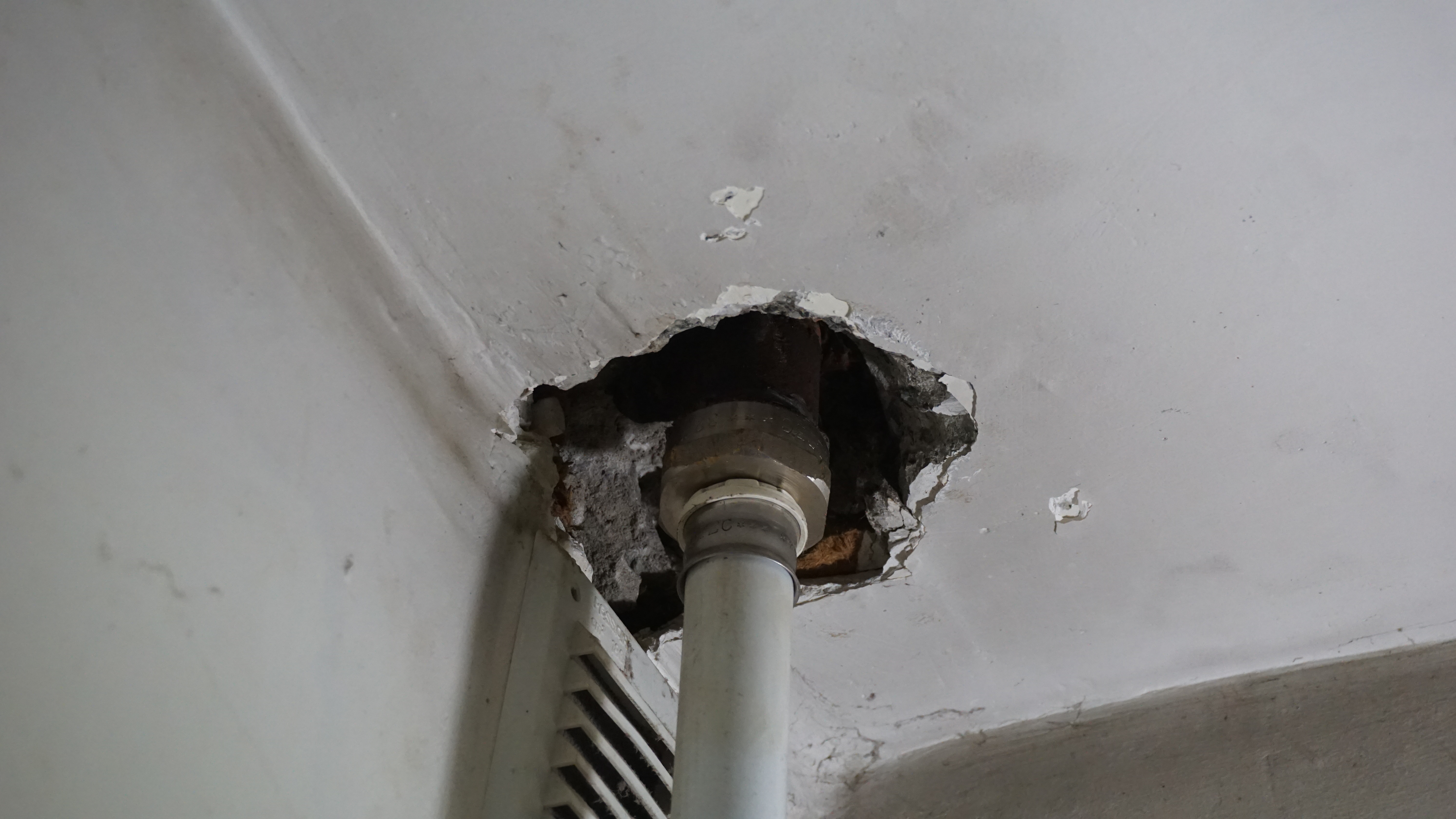

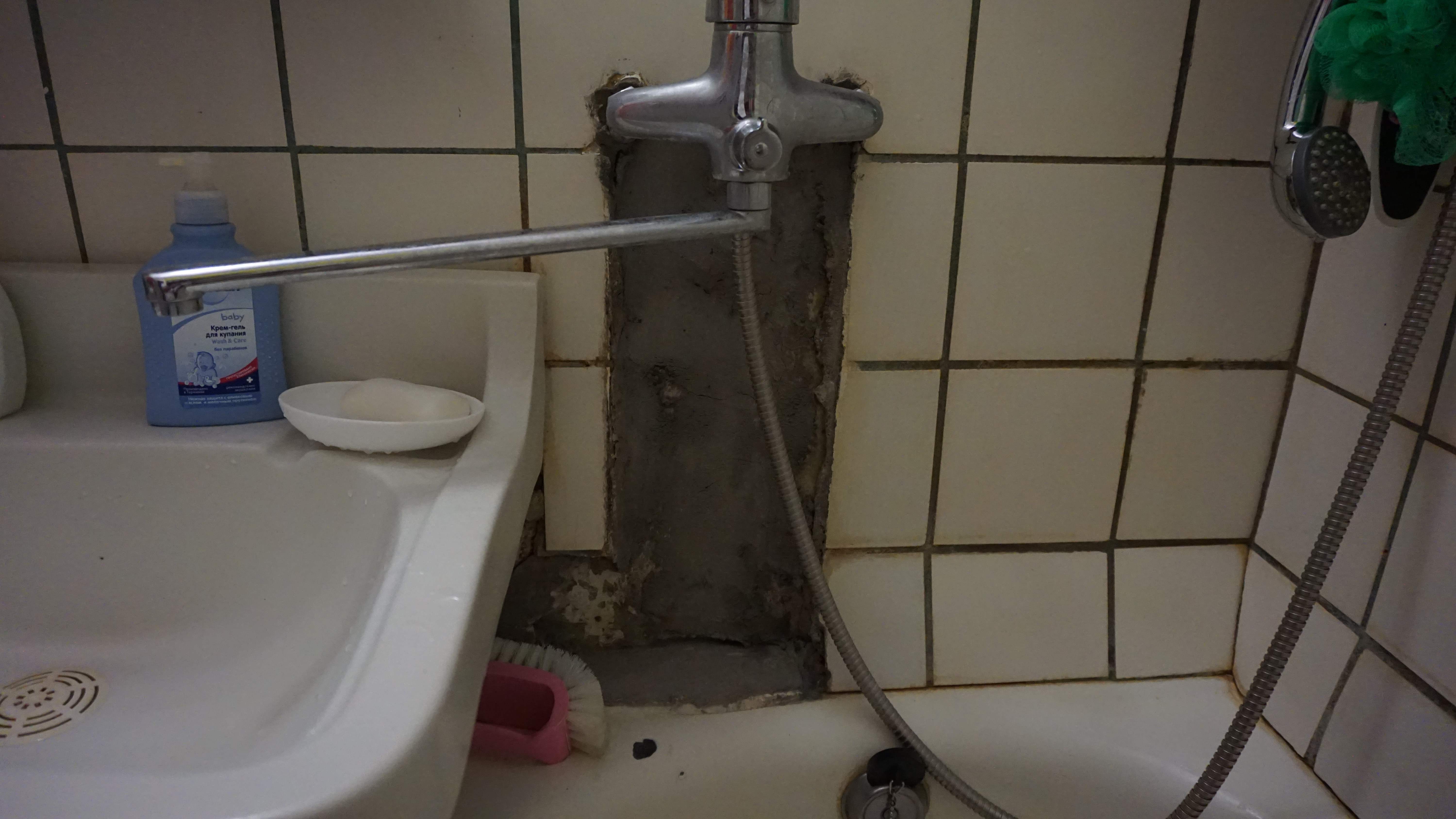

Всем привет!
Меняли весь трубопровод в квартире, теперь нужно временно, до капитального ремонта, "замазать" изъяны процесса замены.
Имеется два места:
1) отверстие в потолке от замены стояка;
2) отверстие в ванне, после разбивания плитки для замены труб под смеситель.
Каким лучше материалом это сделать? Желательно, чтобы на финише замазка была белой)

акриловая шпаклевка для наружных работ

Задуй пеной и потом шпаклевка

я у себя трубу обмотал толстой теплоизоляцией, в качестве деформационного шва так сказать )))
потом чуть пены в трудноступные места, но только чуть!
дальше цемент, он более плотный чем шпатлевки - это важно для звукоизоляции
если верх нужен белый, то финишной шпатлевкой сверху, церезитом каким-то, или банально покрасить потом

Тарик$ 08.06.2016 17:02 пишет:
чем больше пены, тем лучше соседей слышно

Стандартная замена стояка. Сталь на пластик, обрежем СУП всем кто выше - накой она нужна. Самый гнилой кусок оставим в перекрытии для будущего ремонта; ну и на закуску подколем соседей которые при ремонте у себя, возможно выкрутят стояк у Вас.

Re: Чем заделать отверстие в потолке после замены стояка?+ [Re: Vovkaa]
      9 июня 2016 в 10:05 Гілками
а при заделки этой дырки гайка будет замурована??
или она находится ниже потолка??
а то по фотке непоняно

Cirax 09.06.2016 09:45 пишет:
+1, как-то криворукожопо сделано не пойму, что ТС собрался делать: американку замуровывать?

Mr.Di 09.06.2016 10:08 пишет:
Соседи сверху "д о л б о е б ы" и разговаривать с ними не представлялось возможности.
Я рад, что Вы тут ребята специалисты, к сожалению, я - нет. Что из этого СУП?
Комменты с насмешкой конечно никто не запрещает, но выглядит это как детская песочница.
Там же не одна американка, а еще дыра в потолке)
Ребзя, если уж пишите мимо темы, то пишите понятно для всех, а не в под ъ е бозагодочном стиле!

Vovkaa 09.06.2016 10:22 пишет:
СУП - это система уравнивания потенциалов, чтобы вас током в ванной или на толчке при прикосновении к трубе не било. Вам не страшно, пластик не бьет, а всех над вами может. Раз уж поставили пластик, соедините 2 огрызка стального стояка медной косичкой, не подставляйте соседей.
Американку запрещено замуровывать, она имеет свойство через время течь. Хотя по фотке больше похоже на фитинг с гайкой; нужно нормальную фотку чтобы точно определить.
У стояка нет жестких соединений в перекрытиях - это сделано для компенсации температурных расширений, и Ваш ровный пластик может стать слегка кривым; ну и весь этот вес стоит на вашем пластике.
Сечение стояка заузили раза в три, упадет напор воды в кранах.
Зачем Вам быть специалистом, Вы ведь не сами его меняли?
А по теме, оберните трубу термоизоляцией и забейте дыры цементным раствором, сверху потом шпаклевкой белой и на этом все.

Тут важно от соседей сверху по человечески сделать, что бы не текло, а от вас запенить и любой штукатуркой замазать - самое простое. . Раньше на такие места надевали на трубу типа кожуха, но я не вижу в этом смысла.
В ванной советую сделать натяжной потолок, забудете о грибке, потемнении, плесени и не важно на сколько аккуратно заделали дырку, ее видно не будет

Наверное делал вот этот чувак.
Странная конструкция - труба одна, рядом вентиляция, как она вообще там оказалась?
Зафигачить цементом, несколько раз небольшими слоями, но что потом делать с этим...
