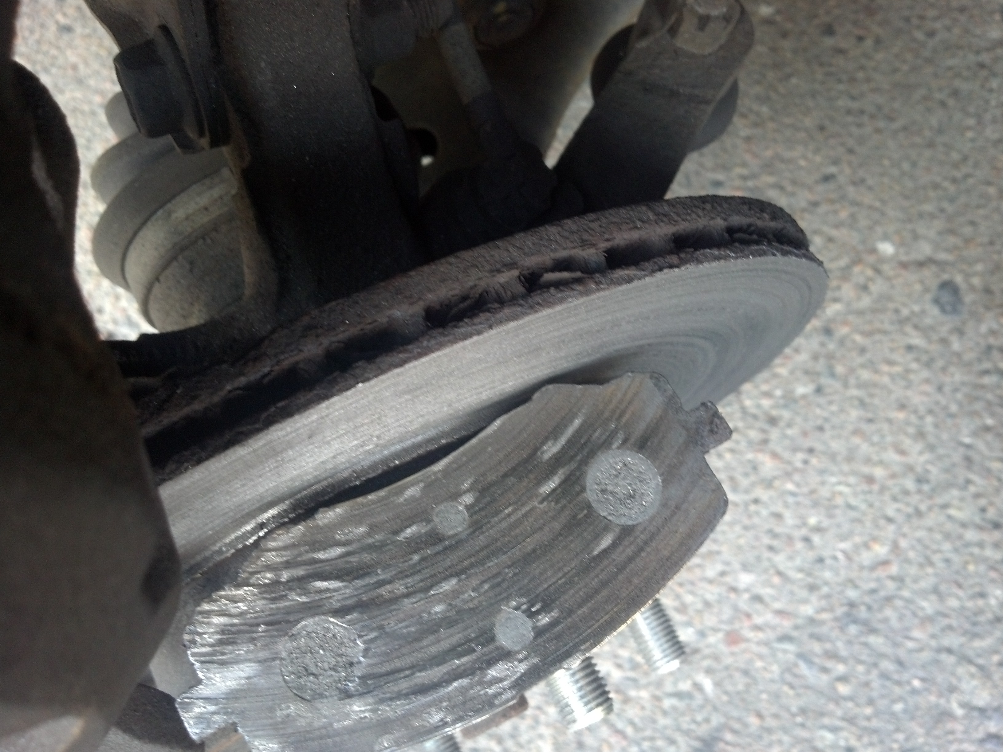

      9 июня 2016 в 21:48 Гілками Прикріплені файли (0 завантажити)
когда колесо снял - стружка посыпалась из суппорта!
когда колесо снял - стружка посыпалась из суппорта.

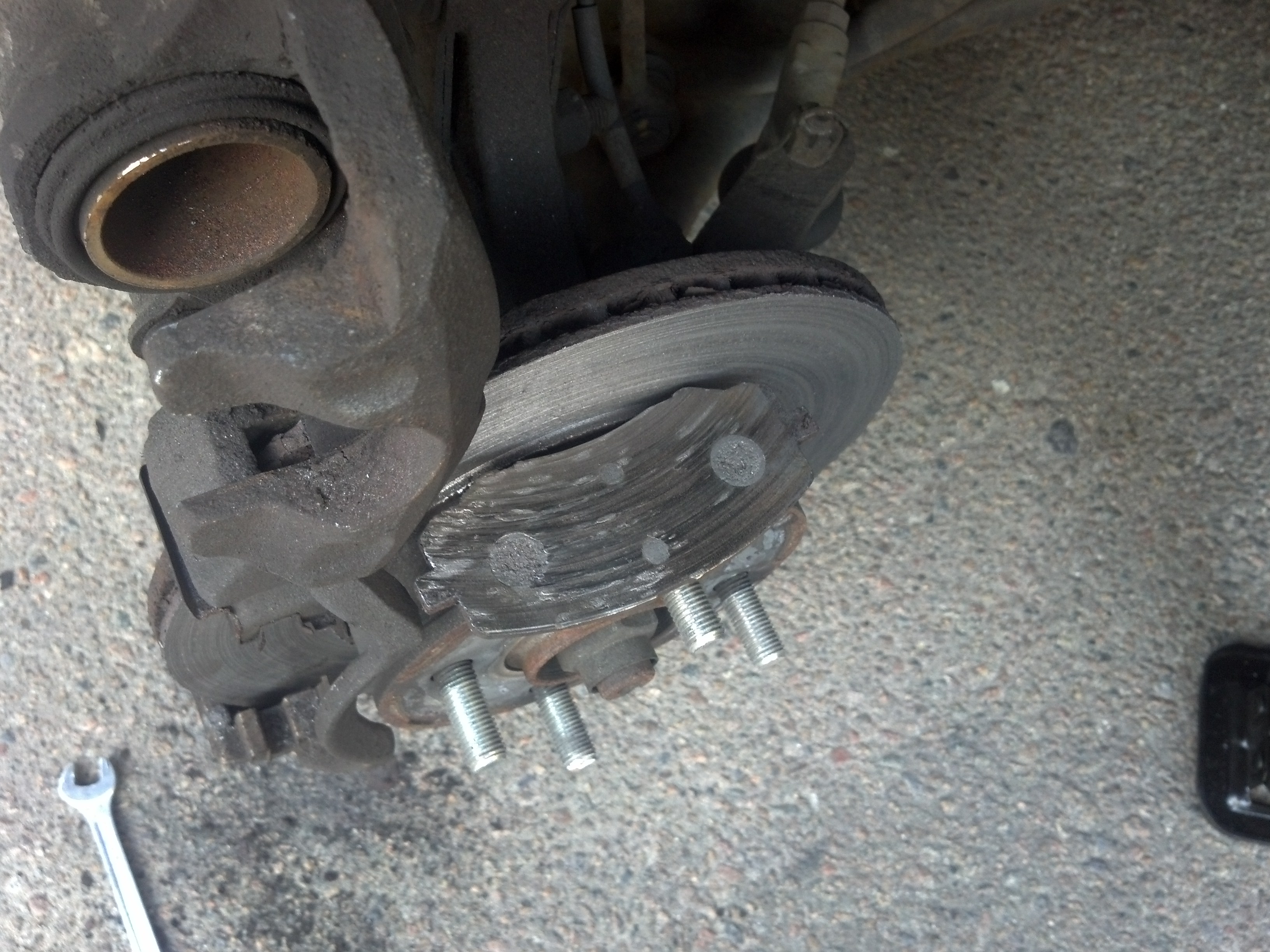

      9 июня 2016 в 21:50 Гілками Прикріплені файли (0 завантажити)
2
2
