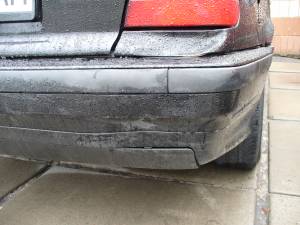

После несильного удара в зад (см фото), машину начало немного закидывать в поворотах, раскачивать при перестроениях, вести в какую-либо из сторон на скоростях больше 130. Поехал проверил подвеску - все целое. Резина/диски - тоже в порядке. Неужели, нарушилась геометрия? Как и где можно проверить?

На стенде развала. Такое не повлияет на геометрию.

Такую вмятинку можно и кулаком сделать... от этого геометрия пострадать не должна была, судя по симптомам это скорее аммортизаторы, или если и геометрия то возможно она пострадала ранее...
Такой удар не мог достать до силовых несущих конструкции так что согласен с предыдущими ораторами очь похоже на исмптомы слабых амортов...

+1 за амортизаторы. Проверься на стенде диагностическом.

Сомнения по поводу геометрии, возникли потому, что удар пришелся прямо в лонжерон и бампер, вместе с задней панелью, ушел на 3-4 см. Разбирать еще рано - жду экспертизы.

дорогое удовольствие 450 гривен.

только это по половине точек, хотя в приницпе достаточно
полная проверка требует снятия многих агрегатов ходовой и нетолько
и там цена будет космической
