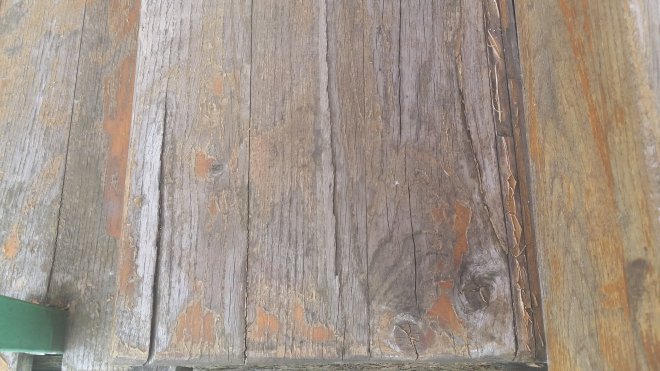

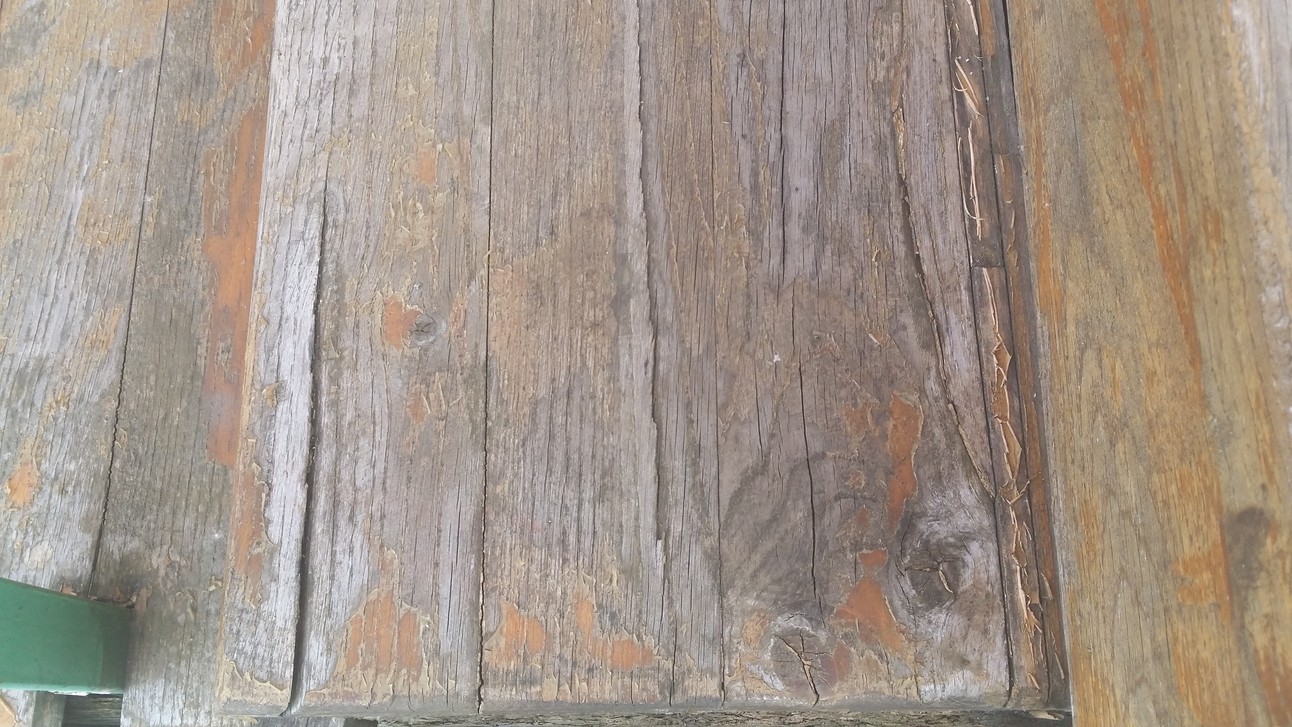

      12 июня 2016 в 16:39 Гілками Прикріплені файли (0 завантажити)
Привет. Покрывали яхтным лаком и через некоторое время вот такой результат. Что посоветуете?
23 года за рулем, Киев
Сообщения: 1876
С нами с 11.01.2009
Re: Что делать с лестницей и лавочкой на улице. Дерево. [Re: yana_stealthy]
      12 июня 2016 в 18:32 Гілками
шлифонуть и перелакировать.

Прошпаклевать трещины.

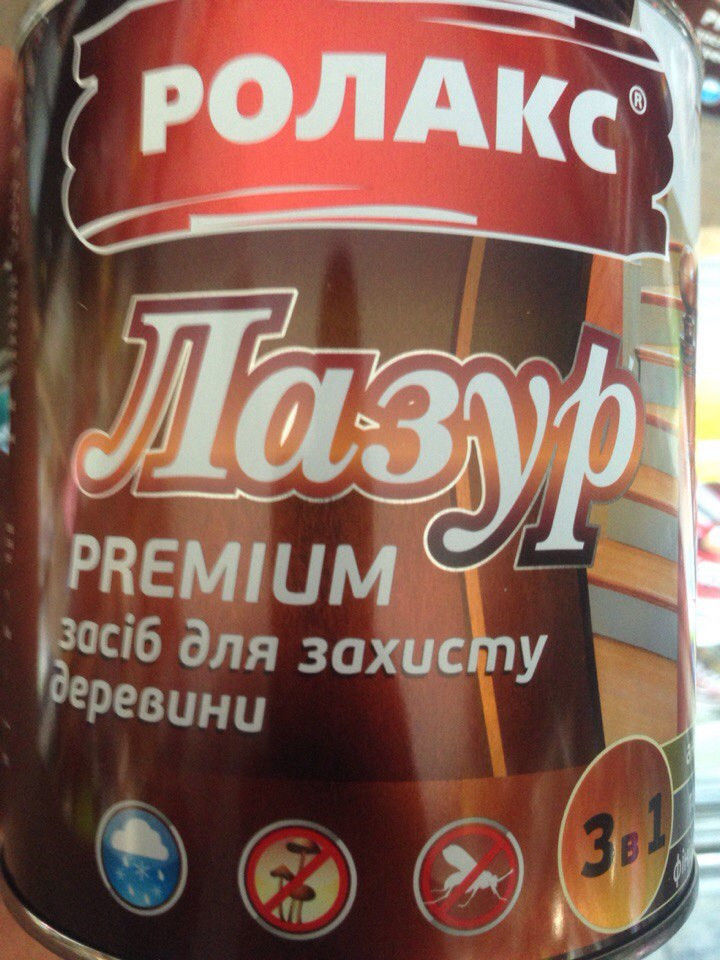

      12 июня 2016 в 19:09 Гілками Прикріплені файли (0 завантажити)
Вскрыли такой штукой. Стоит, хоть бы хны ему. С торцов только столик подновили

Плавали, знаем. Заменил террасной доской - ляпота. Если таки приверженцы дерева, то советую посмотреть Тиккурилу - да не дёшево нынче, но оно того стоит

Значится подведем итоги
шлифонуть - чем?
шпаклевать- чем?
дальше или Тикурилой - краской? или вот этой штукой на фото, а что это?
заменять доски пока не вижу смысла если можно спасти

Re: Что делать с лестницей и лавочкой на улице. Дерево. [Re: Traktop]
      13 июня 2016 в 00:10 Гілками
Traktop 12.06.2016 19:09 пишет:
матовая?

Сообщения: 1589
С нами с 18.03.2013
      14 июня 2016 в 19:17 Гілками
yana_stealthy 13.06.2016 00:10 пишет:
матовая?
Она как лак обычный. Покупал в центральном ряду на Юности
      14 июня 2016 в 19:19 Гілками
Зачистить- насадку для шлифа, на болгарку. На той же Юности их валом
Сообщения: 745
С нами с 31.01.2014
      14 июня 2016 в 23:01 Гілками
Traktop 14.06.2016 19:19 пишет:
от спасибо добрый люди! долго бы я смотрела на это все и вздыхала
