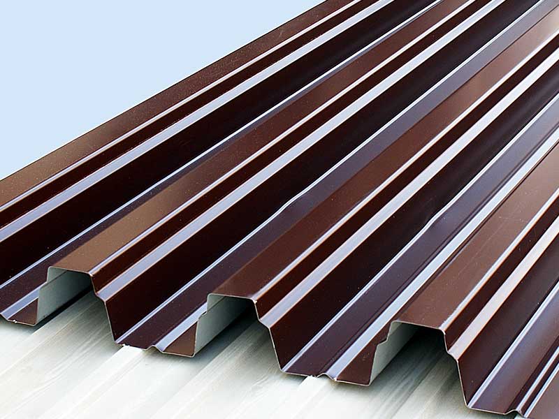

Тут бы еще понять что имеется ввиду под профнастилом.
Есть обычный С-10 для забора например. Там и доски надо и прикрутить правильно, и листы заказать в размер, чтобы перерасхода не было и т.д.
Можно взять кровельный типа такого http://krs.by/media/profnastil.jpg.
Его можно и на трубу 40*20 прикрутить с шагом в метр и все.
Но!
Брать надо цельным куском, и учитывать, что зимы снежные. Расчет надо делать из 250кг/м2
Может и фермочку сварить. А то на авто свалится - дороже будет.
