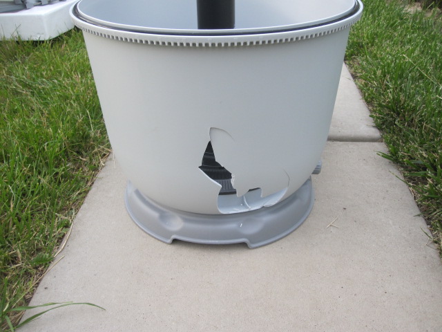

Есть поврежденная чаша песочного фильтра для бассейна, она сделана из пластика с маркировкой "РР"
полипропилен. Большая часть кусков есть.
Как и чем правильно ее запаять? заварить? Какой клей использовать?
Может есть у кого проверенный контакт по этому вопросу?

Фильтр работает под давлением
Рабочее давление < 0.48 бар, максимальное не более 0.85 бар.

Можно отдать в ремонт, где бамперы чинят, чтобы впаяли сетку и залили чем-нибудь двух-компонентным.
Или самому, если паяльный фен есть.

Снаружи обмотеть скотчем, внутрь подобрать пакет из толстого полиэтилена?

Можно попробовать напаять "заплатку" при помощи термофена и стержней для пайки, но там нужен хороший фен, чтоб температура регулировалась не на глазок, а точно, для РР пластика, по-моему, 250 градусов надо, дашь 300 и он уже начнет разрушаться. Но если корпус сильно тонкий, то может не получится, если нет сноровки. Я как-то паял пластиковый сифон для ванной, скажу что задача не настолько простая, как кажется.
С давлением тоже фиг поймешь, паял еще пластиковую колбу ручного опрыскивателя, который с помпой и под давлением, так вот, не выдерживает место пайки.

обычным паяльник запаяется. Потом укрепить чем-то снаружи.

ИМХО пайка єто хорошо но http://dp.prom.ua/p34367276-smes-remontnaya-remkomplekt.html
Сам комплект покупается налюбом базаре или в эпиках/ашанах. намного надежнее. Проклеить с армированием стеклотканью что в комплекте несколько слоев изнутри и снаружи (куски лучшше всего вставить на место) и будет может и не супер красиво но крепче оригинала. Перед ремонтом зашкурить место клейки и обезжирить.
