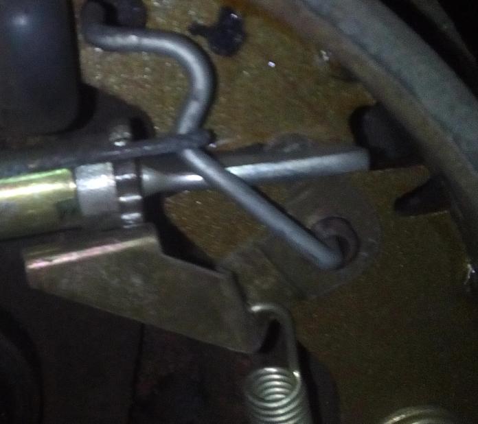

а почему на рассматриваете варианты:
а) закисли передние цилиндры
б) что-то не в порядке с ГТЦ (как вариант износилась манжета которая отвечает за передние тормоза и перепускает)
Я б еще раз глянул тот цилиндр который меняли 3 года тому и проверил/почистил резьбу на регуляторе подвода колодок.
Я больше склоняюсь к цилиндру. Он закис и при отпускании тормоза, шток не втягивается обратно (не ослабляется), а работает только в сторону выдавливания. Соот и зазор между колодкой и барабаном минимальный.

chili 20.06.2016 21:35 пишет:
Жена ехала по грунтовке, ну и оттомозилась возле меня. И я обратил внимание что первое блокируется заднее водительское колесо, менял барабан на том колесе в прошлом году, он немного толще на 1-2 мм чем другое заднее. Можно ли как то отрегулировать что бы первые хватали передние тормоза, а не зад? Или точить барабан на те 2 мм, хотя думаю ничего это не даст.
Если кратко, и резюмируя все написанное - отрегулировать нельзя, нужно отремонтировать

а какое предназначение данной шайбы?
Сообщения: 41811
С нами с 03.08.2001
Re: Можно ли как то отрегулировать задние тормоза в ланосе? [Re: seregaspeed]
      22 июня 2016 в 21:08 Гілками
seregaspeed 22.06.2016 20:47 пишет:
Судя по всему она фиксирует штифт, удерживающий деталь №3. А без детали №3 деталь №5 не сможет регулировать зазор колодок в процессе износа ..

Maks_on_Escort 22.06.2016 21:08 пишет:
Нед, она приподнимает детальку №3 дабы та упиралась в указанный ниже зубчик детальки №5, а не проваливалась аж до места, где колодка упирается. С этой же целью пружинка для детальки №3 заводится за внутреннюю сторону колодки.

krabik 23.06.2016 13:31 пишет:
какой номер этой шайбы, чтобы искать по з/ч.?
94525222
тут подробности
В марте нашёл аж в Броварах
Кстате в подробностях на фото флажок хоть и без шайбы, но в рабочем положении, у меня же он уже провалился поглубже и не доставал до детальки 3.
Обратите внимание: деталька 3 разная для левой и правой сторон.
