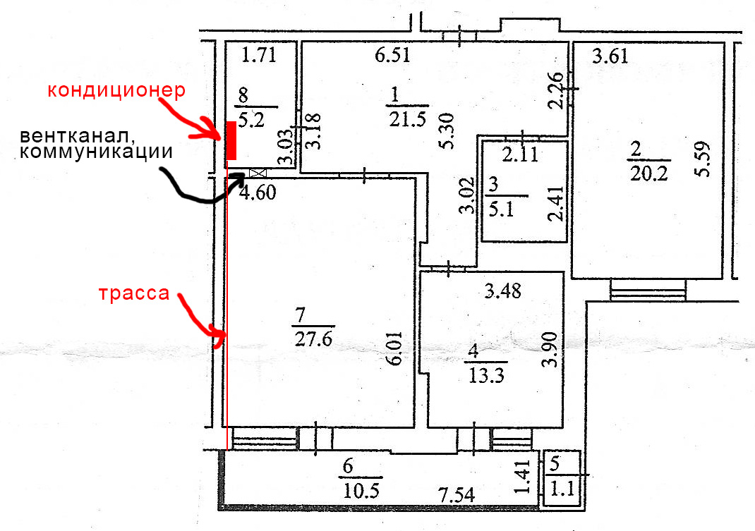

Приветствую.
Есть необходимость установить кондиционер в комнату, достаточно отдаленную от внешней стены. Причем на пути трассы между блоками кондиционера (если брать ближайшую внешнюю стену) находится стена с коммуникациями. По прямой трасса должна быть около 7-8 м. Возможна ли установка при таких условиях?
План с наброском прикрепил - красным, то что планируется.

Длинна трассы не сильно большая, тут вопрос со сливом скорее. У меня было похоже - трасса ок 8м., но рядом был санузел и дренаж туда уходил.
а в этом случае, ИМХО помпа нужна.
