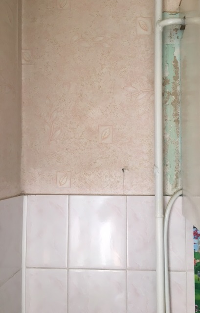

Есть кухня, над плитой место, куда нужно вставить вытяжку. Но в этом месте по стене проходит газовая труба. Вопрос: как и какую туда можно воткнуть вытяжку? Расстояние от стены до шкафчика 56 см.

у меня так же труба идет
повесил на длинных шурупах больших
неоптимально, так как шурупы чуть играют, но висит нормально
можно делать некий каркас-кронштейн из дерева, или еще из чего
Змінено Chmln (13:30 30/06/2016)

Крепить к левой и правой стенкам. Если небольшие зазоры будут можно планку деревянную с одной стороны вставить. Или как указали выше.

Ставил в аналогичном случае деревянные плашки

Деревянные бруски (чем-нибудь затем облагородив в тон вытяжке) толщиной, чтобы вытяжка вышла за трубу, жестко крепишь к стене, а затем уже к этим брускам крепишь вытяжку.
О, такой вариант подходит
Всем спасибо! Так и буду делать

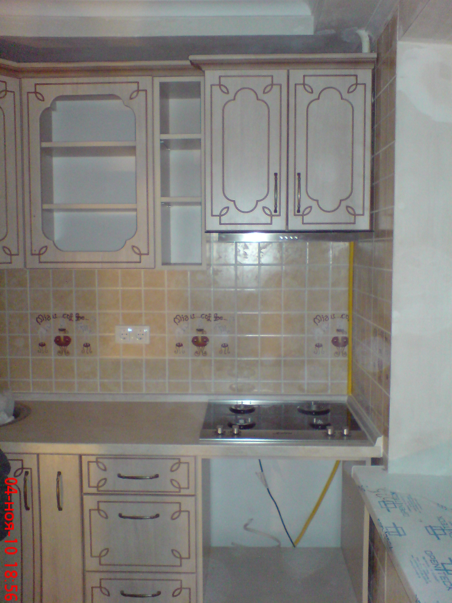

      1 июля 2016 в 18:43 Гілками Прикріплені файли (0 завантажити)
Можно секцию кухонную сделать, а в нее вмонтировать вытяжку .

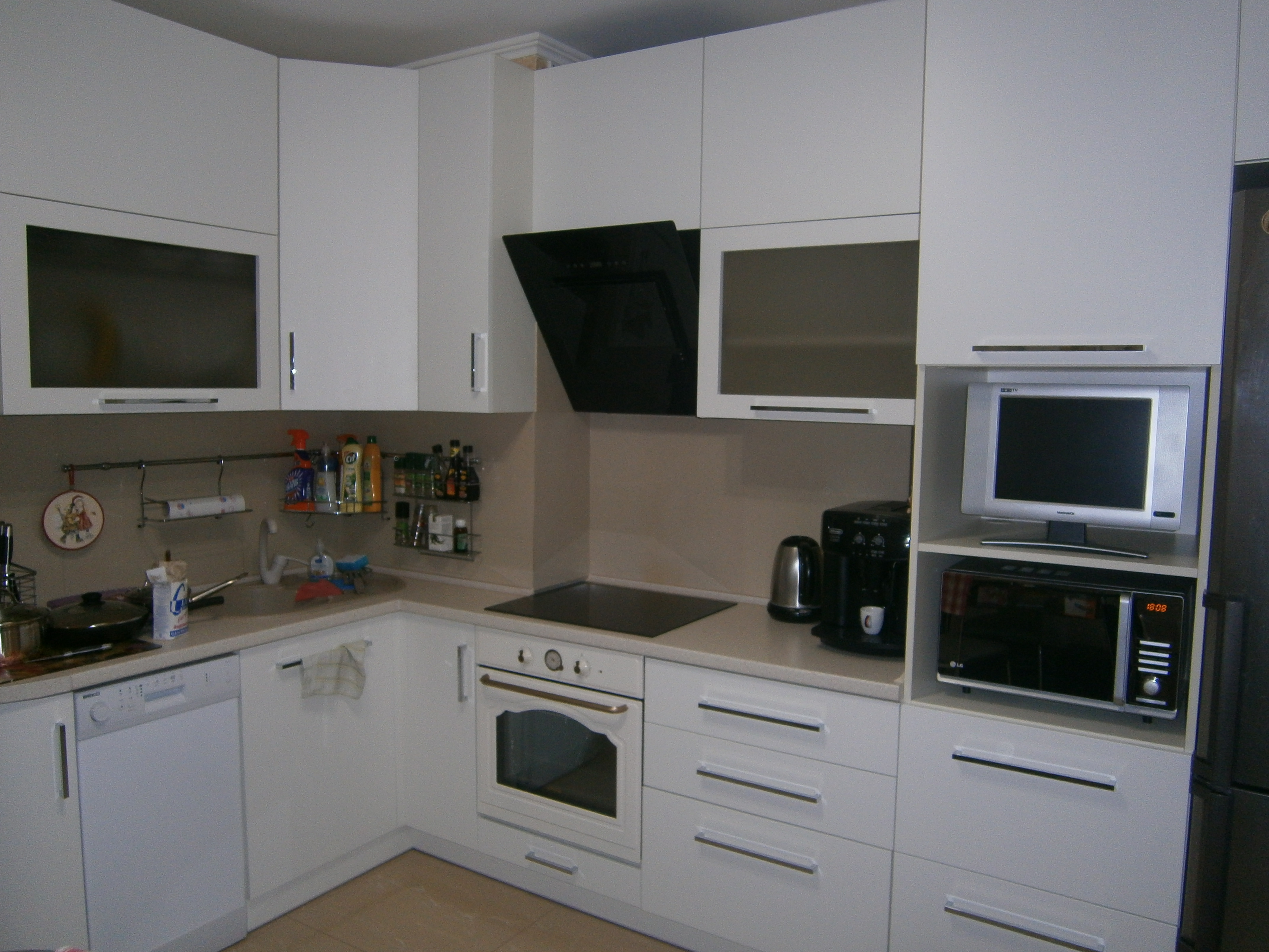

      1 июля 2016 в 18:47 Гілками Прикріплені файли (0 завантажити)
Вот еще нашел Вытяжка соответственно нужна полновстраиваемая на 500 мм.

      1 июля 2016 в 19:01 Гілками Прикріплені файли (0 завантажити)
Кстати, как вариант можно рассмотреть такую, там сзади между стеной и вытяжкой, есть сантиметров пять. Я там датчик света монтировал . Правда нужно предварительно все померять . Я ее не вешал ,размеров не помню, а только кухню вешал.
