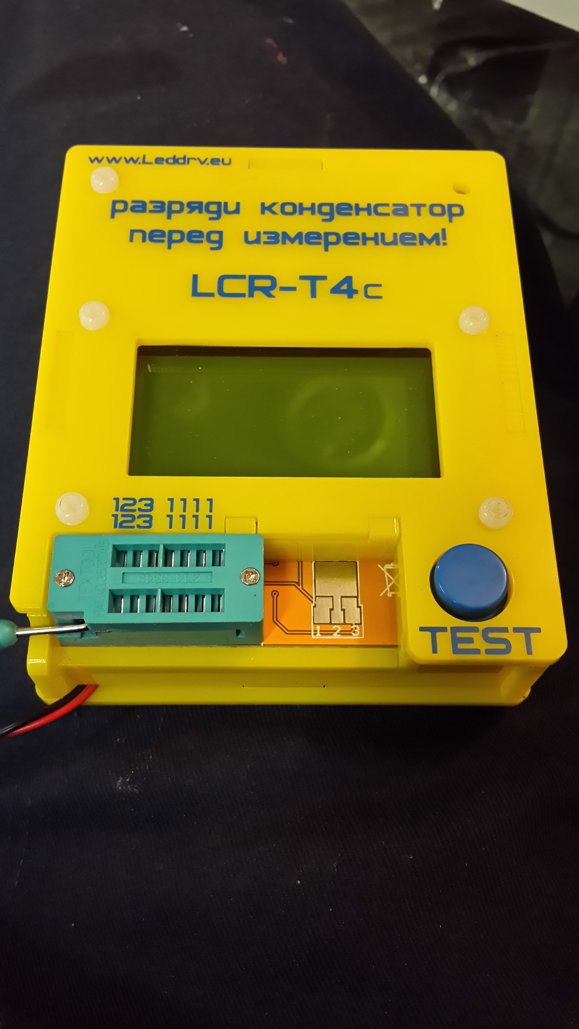

в общем...нужно для начала прозвонить каждый кондер,болезнь именно этого усилка
59 лет (22 года за рулем), Киев
Сообщения: 7752
С нами с 18.12.2008
Re: Не включается усилитель Helix Dark Blue 4 [Re: Евгений Задорожный]
      11 апреля 2019 в 12:26 Гілками
Прозвонить ?
22 года за рулем, Киев
Сообщения: 3541
С нами с 02.05.2013
Re: Не включается усилитель Helix Dark Blue 4 [Re: Gavik]
      11 апреля 2019 в 13:46 Гілками
Gavik 11.04.2019 12:26 пишет:
Прозвонить ?
ой все...
Сообщения: 7752
С нами с 18.12.2008
