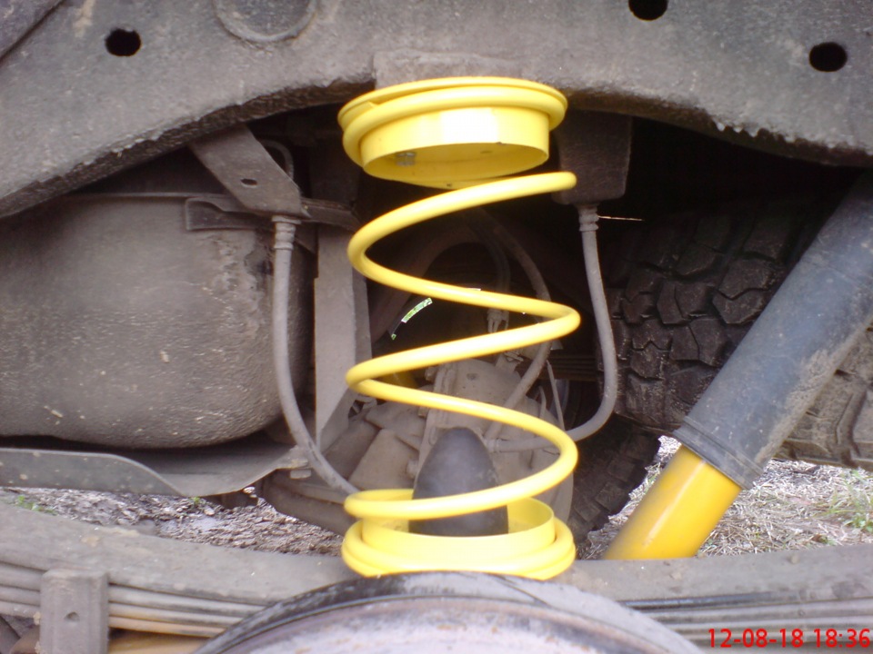

Добрый день.
Есть необходимость поставить пружины над ресорой.
Кто может сделать и за какую плату?
Выглядеть должно примерно так:
Добрый день.Есть необходимость поставить пружины над ресорой

У меня на эльке было такое, даже наваренные чашки остались. Убрал нафиг эту пружину.. Ибо стало жесче, чем было. Таким имеет смысл замарачиваться, если в кузове возить тонну и больше груза

смотря какую пружину ставили. Все зависит от жесткости, количества витков, межвиткового расстояния и толщины витков.
Какая пружина у Вас стояла?

Как по мне если уже заморачиваться так ставить пневмо.

В любом случае рессоры создают определенное усилие допустим Х, дополнительная пружина будет создавать усилие Y, итоговое усилие X+Y какую бы пружину мягкую или жесткую не поставили, начальное усилие X никак не уменьшилось, то есть грубо говоря выбор между жестко и очень жестко. Я так понял смысл получить прогрессивную характеристику от подвески вместо линейной?
ИМХО правильно подметили, станет точно жестче, имеет смысл только если под постоянной нагрузкой ездить.
