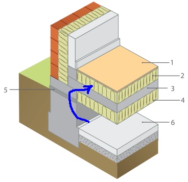

      15 июля 2016 в 15:10 Гілками Прикріплені файли (0 завантажити)
Chmln 14.07.2016 16:31 пишет:
Михаил_N 13.07.2016 18:26 пишет:
Имеет смысл утеплять пол, а вот крепить утеплитель снизу практически ничего не даст.
почему это?
наоборот утепление с холодной стороны более эффективно
Только не для пола.
Плиты перекрытия из железобетона - это теплопроводность на уровне открытого окна. А точки соприкосновения "фундамент-плита" ничем не изолируются, поэтому и прихода будет мало.
Только не для пола.Плиты перекрытия из железобетона - это теплопроводность на уровне открытого окна

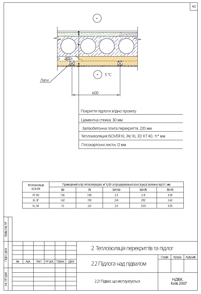

      20 июля 2016 в 16:04 Гілками Прикріплені файли (0 завантажити)

А подскажите, как утеплить пол в невысоком помещении?
Может имеет смысл класть пенополистирол, а потом самовыравнивающий пол?

Михаил_N 15.07.2016 15:10 пишет:
почему это?
Только не для пола.
Чтобы не промерзало по направлению, указанном стрелкой следует на стадии укладки плит забивать пустоты минватой на глубину не менее 300 мм. А если упустили проектировщики или забили болт строители - тогда можно засверлиться в каждую пустоту и задуть монтажной пены. Дорого правда. Но эффективно.
