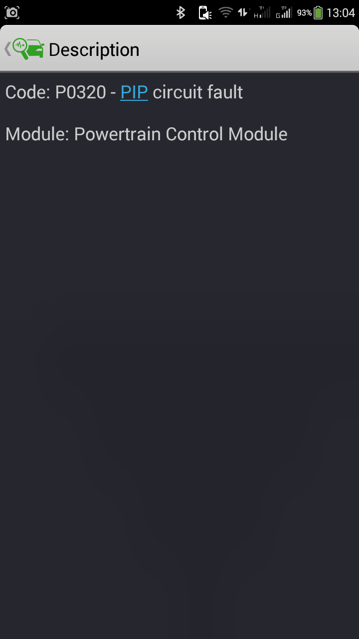

Не завелась машинка (профильная). Выдала вот такую штуку
Интернеты пишут о ДПКВ - заменил. Старый вроде тоже рабочий оказался. Куда копать?

alex-f 16.07.2016 18:27 пишет:
Обрыв кабеля датчика

Да звонится датчик до мозгов.

это ошибка контроля зажигания , туда и копать
т.е. мозги проверяют былали искра , проверяется совпадение с сигналом коленвала и если не было совпадений за несколько циклов формируется ошибка.
проверяй питание на катушку и т.д. , єто ошибка по цепям зажигания а не коленвальному датчику
Проводка уважаемый, проводка. Ищите сгнившие провода/контакты.
Ровно полгода тому Микра так у сотрудника глючила. И бензонасос заменили (в итоге на самом деле не зря), и свечи .. и уже чуть ни к модулю зажигания подобрались за полтыщи баксов. Ага, а оказалось после ДТП 8-ми лет давности была повреждена в жгуте изоляция провода массы от катушек зажигания. И он сгнил.

12В. на катушку подается, остальные 2 контакта до мозгов звонятся. Катушка могла умереть сразу и вся?
