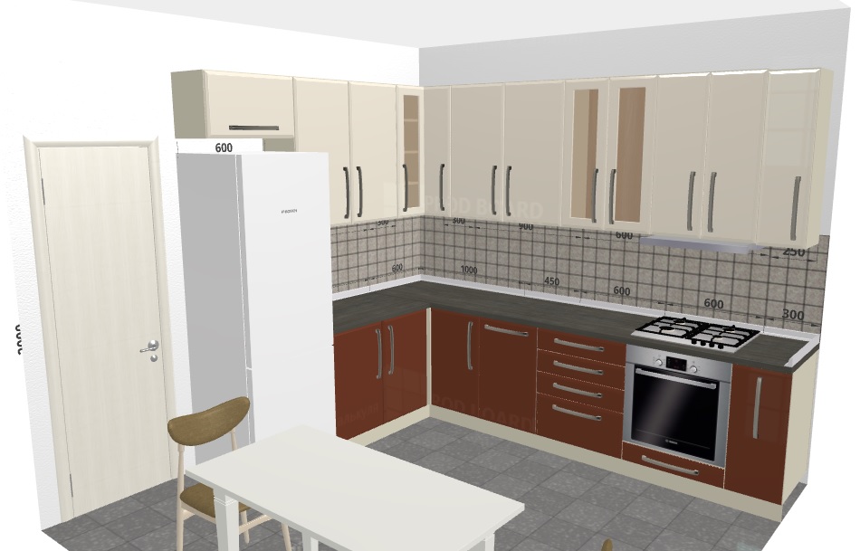

делать кухню на заказ и при этом лепить микроволновку на рабочую поверхность - это не очень удачное решение.
Мне не нравятся встроенные микроволновки по двум причинам.
- они занимают больше места снаружи, а внутри они точно такие же как и отдельно стоящие.
- цена на них какая то вот вообще не гуманная.
Но выглядят да, знатно и красиво, тут не поспоришь. Но опять таки.
Если мне её брать, то духовку я должен ставить возле холодильника, так как отрывать дверцу там удобней всего. Но, потом места до мойки остаётся 300мм. Мне кажется, это крайне мало. Постоянно локтем буду тереться об этот угол. Вот если бы хотя бы 450мм, было бы дело Не могли строители блин сделать не 10м2 кухню, а 12... Варвары. Зал они увеличили на 2м2 случайно.)

ну не так, чтобы сильно негуманная цена на встроенные микроволновки страница а можно и дешевле найти.
Ну а компоновка кухни - это дело хозяина. По картинке тут ничего не предложишь.

Закажи полностью готовые верхние шкафы, но не заказывай пока на них фасады. Нет смысла "лепить" два верхний и нижний ящики разными шкафами. Мне кажется, переплатишь на материале.
У меня немного похожая: http://fomenko.kiev.ua/mebel-otchyot-po-rabote/
Вот точно так же думал. Лишнее ДСП, это деньги и вес.
Удобно Блюм Авентос в использовании? На верхних полках всё норм доставать? Или смотреть на что то другое?
Кстати, имеет ли смысл заморачиваться с тандембоксами? Или проще и намного дешевле сделать выдвижной ящик с ДСП, прикрутить выдвижной механизм с доводчиком, а на сдачу поехать в Гагры?
Мы "низкорослые" (жена 156 см). Кухня делалась под рост жены. Она достает нормально до второй полки. На третьей у нас разный "хлам" редкоизспользуемый, туда только со стремянкой.
Блюм удобен, а что такое тандембокс я не догадываюсь, даже если оно у нас есть ))))

Была бы кухня хотя бы на метр шире, я бы поставил возле холодильника права духовку, а над ней встроенную микроволновку. Места она занимает по ширине и глубине так же.
В моём случае, к моему сожаления такое сложноосуществимо
Но парочка идей кстати нормальных было. Насчёт к потолку завести мебель вообще.
Так а что с Тандембоксом? Имеет смыл его ставить? Или проще с ящик с ДСП и выдвижной механизм с доводчиком?

Жена именно такие и выбрала. Ей на кухне хозяйничать - ей и выбирать. Мое дело - отсекать заведомо нереальные идеи и финансировать .

Вообще, идея разбить секции на две части. Нижняя часть 720мм, верхняя 200мм с подъёмом вверх газлифтом.
У меня идея такая же. Но антресоль глубже (выдвинута вперёд) и в дно вмонтирована подсветка. Жена предпочитает приглушеный свет.
Удобно. Но они ж разные бывают...

Кстати мне тут накидали, что в левой части расстояние между плитой и стенкой 200 крайне мало
Попробовал уменьшить мойку до 1000мм и там получаем 300мм. Стоит ли такое делать?
Кстати мне тут накидали, что в левой части расстояние между плитой и стенкой 200 крайне малоПопробовал уменьшить мойку до 1000мм и там получаем 300мм. Стоит ли такое делать
Это у тебя чаша влево уйдёт!? Будет удобно?
И правый шкафчик не увеличиваеш на 100, а только на 50?

Не знаю, надо где то посмотреть. Может завтра по эпицентрам с рулеткой покатаюсь. Да, так выступает 400мм, если не уменьшать то 500мм. Разница вроде и не много, но есть.. Завтра гляну.
Правый шкафчик тоже 300, сначала не нашёл в базе программы

Тумбу, что возле холодильника делать не распашные фасады, а выдвижные ящики онли.

Тандембокс выглядит красивее, изящнее, а не выдвижные квадратные "гробы". Лучше один раз потратиться, чем потом плеваться от эксплуатации.
Тогда уже Legrabox!

Тока цена всей этой радости соразмерена со стоимостью не сильно старых жигулей

Народ, покритикуйте кухню?
Верхний шкаф с сушкой будет с подъёмником. Конечно хотелось бы левый шкафчик (что около холодильника тоже с подъёмником, а нижние секции под ним выезжающие. Программа моя такое просто не рисует). Верхние секции высотой 920мм. Вообще, идея разбить секции на две части. Нижняя часть 720мм, верхняя 200мм с подъёмом вверх газлифтом.
Немного изменил рисунок, показал что и где
Ваша кухня (и план комнаты) практически совпадает с моей,
а своей кухней я на 100% доволен
"Нижняя часть 720мм, верхняя 200мм с подъёмом вверх газлифтом." - у меня именно так,
пользоваться очень удобно, но не думаю, что сделать верхнюю сецию 920мм будет прямо так уж и хуже, т.к. здесь полностью вопрос персональных предпочтений.
Из улучшений/оптимизаций:
1. если есть желание съэкономить, то можете заменить карго справа на обычный ящик, оно обычно стоит несколько сотен евро у нормального производителя... хотя это оочень удобно для узких ящиков
2. если я правильно понимаю, то "окно" в стене для ввода вытяжки у Вас (как и у меня) находится почти над холодильником! а это далеко от плиты, и тянуть воздуховоды на такое расстояние (с 3мя поворотами) будет сильно съедать эффективность вытяжки + м.б. увеличивать шум разного рода завихрениями воздуха (это из опыта, в моей "идеальной" кухне это можно сказать единственный недостаток)
