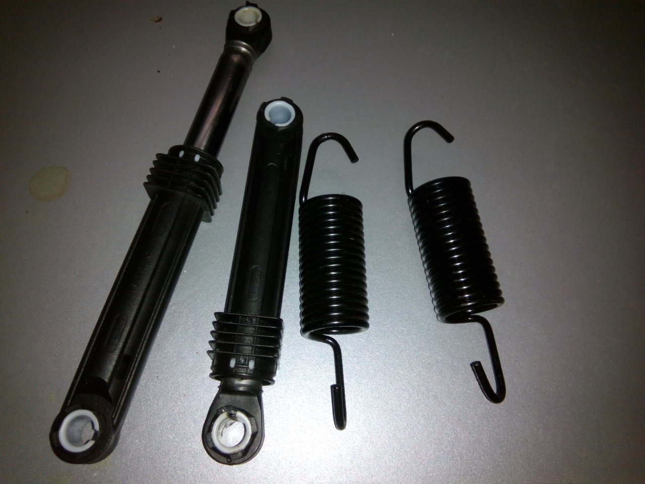

есть кто у нас занимается этим?
нудно поменять амортизаторы на LG F1020ND
возможно, и пружины тоже

да я, в общем, и не против сам сделать)
где только взять амортизаторы именно для этой модели?

Пара 200гривен. Оригинал, сняты с новой машинки. За дополнительную плату могу освятить. Храм и вера - на выбор.
т.е. состояние совершенно новых, я правильно понимаю?
они точно подойдук к 1020?
1020 уже не выпускаются и я читал, что есть разница в посадочном размере.

Посмотрел на старые амортизаторы, на эти новые - никакой разницы.
Откуда такая инфа об разных посадочных местах???
Посмотрел на старые амортизаторы, на эти новые - никакой разницы. Откуда такая инфа об разных посадочных местах

Отчет.
1. Спасибо "inukshuk" за запчасти.
2. Сделать запланированное оказалось проще простого.
Не надо даже разбирать машинку оказалось.
Нужно только снять верхнюю крышку - это открутить два винта.
Пружины меняются сверху. Несложно. Очень желательно, чтобы кто-то поддержал немного бак снизу, так легче снимать и ставить пружины.
Амортизаторы немного дольше из-за того, что пара втулок не хотела выходить из гнезд.
Пришло немного подстучать их большим ключом.
Поставилось все быстро и просто.
Еще еще один момент - надо снять смазку со посадочных отверстий старых амортизаторов и крючков пружин, и намазать сколько получится на новые.
Если на втулках и отверстия старых аммо есть какой-либо налет - очистить.
По факту оказалось: аммо не изошены, тугие, упругие, а вот резинки (что-то типа сайлентблоков) уже подгуляли.
Пружины несколько ослабли, по сравнению с новыми.
Так что замена и того, и другого - оправдана.
Вот только у аммо быстрее выходят из строя резинки на посадочных местах, а не сам аммо.
