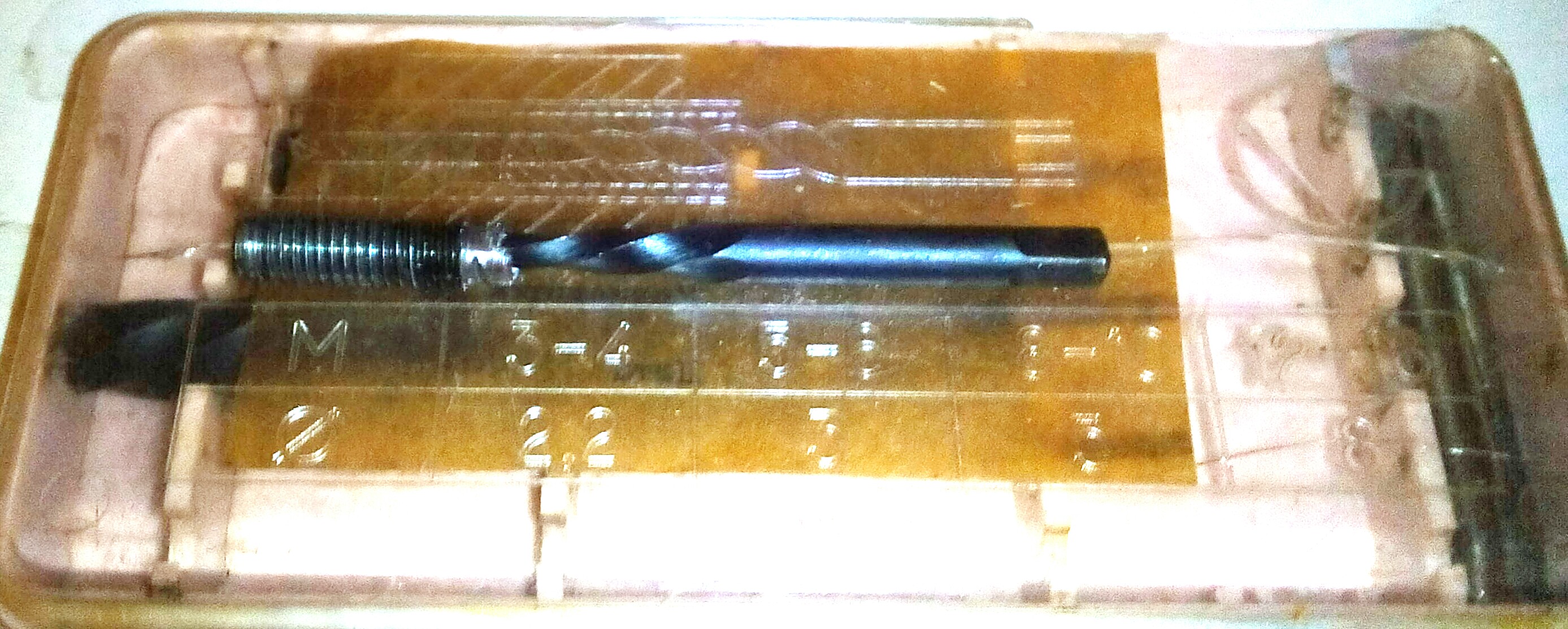

Выкрутил наконец-то!
Нашел у себя в инструментах еще советские экстракторы, нулячие к томуже. С левой резьбой, но шаг очень большой.
Долго думал как при сверлении не насыпать опилок в головку. В итоге возле болта прикрепил мощный магнит, а оставшуюся поверхность закрыл тряпкой.
Завел двигатель, подождал пока прогреется.
Отвернулось сравнительно легко, есть предположение, что нагрев раньше получилось бы выкрутить и захватив кусачками.
Выводы.
Из-за разницы в тепловом расширении стали и аллюминия нагрев двигателем хорошо помогает.
Часть болтов визуально вытянута по середине. Самые стремные заменил на новые, запланировал докупить еще болтов.
Из отверстия с обломанным болтом сифонит будь здоров, если ехать надо чем-то прикрывать.
Сверлится болт легко.
Всем спасибо.
Выкрутил наконец-то.Нашел у себя в инструментах еще советские экстракторы, нулячие к томуже
Змінено Нафаня (11:29 01/08/2016)
