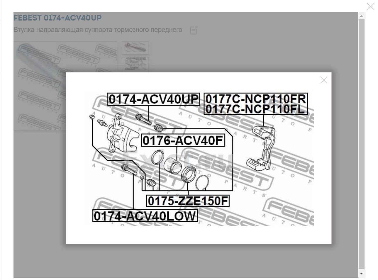

может втулки направляющие надо заменить, обычно на них выработка образуется, вот даже новые колодки на них гремят

bor.man 30.07.2016 23:35 пишет:
тока категорически не на те артикулы, шо на картинке...

markush 31.07.2016 08:45 пишет:
ну я точно не знаю модель ТС, взял просто картинку из экзиста, для наглядности
