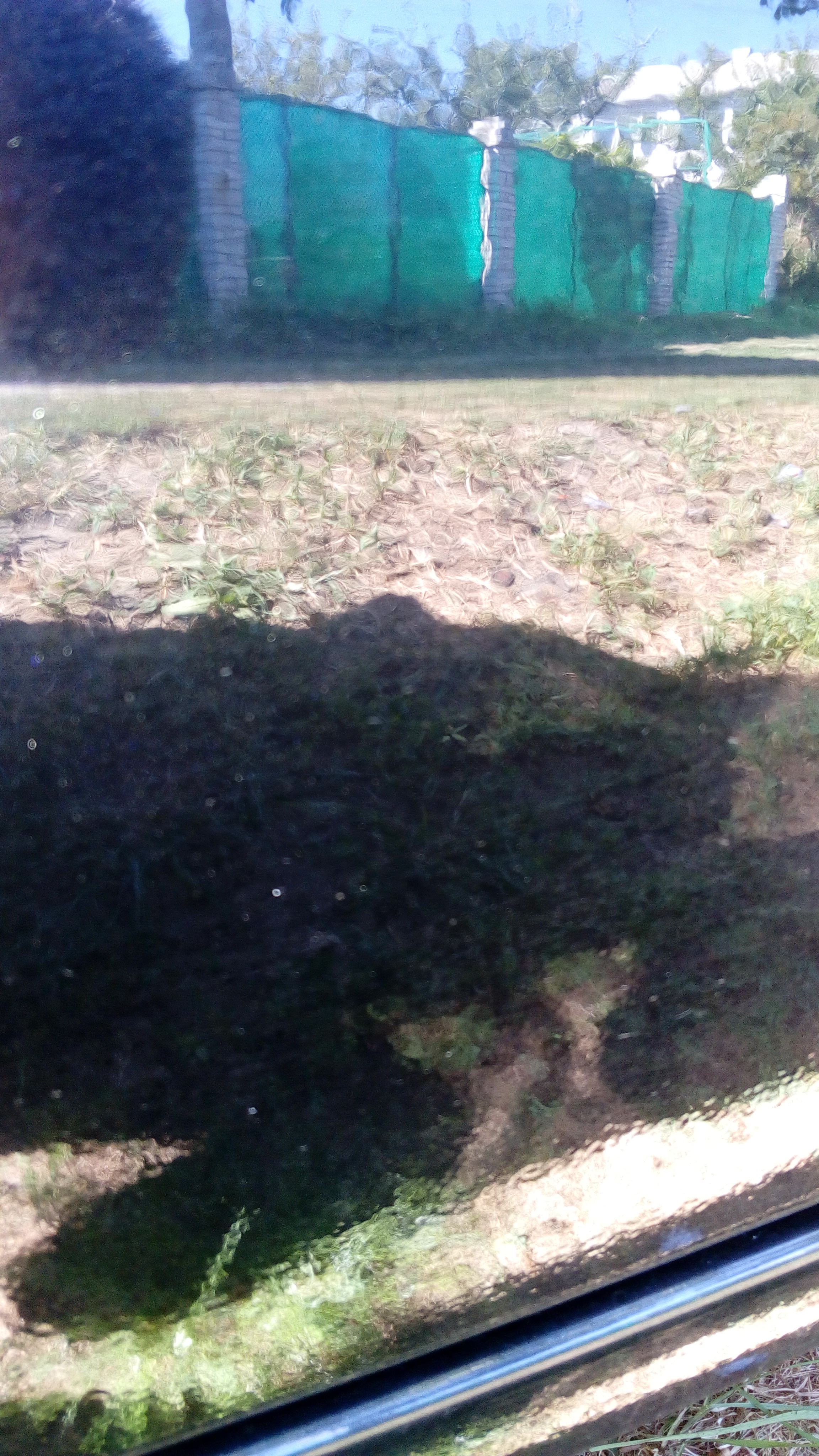

Постарался сделать фото
Не очень, но видно, что вверху - ровная поверхность ("зеркало" при солнце), а внизу - "рябь на воде".
Постарался сделать фотоНе очень, но видно, что вверху - ровная поверхность ("зеркало" при солнце), а внизу - "рябь на воде".
IesuiT ***
Сообщения: 38407
С нами с 26.10.2001
Re: Ford Fusion – отличие покраски дверей (верх, низ) [Re: Gark]
      11 августа 2016 в 11:27 Гілками
зеркало это "переполировано" , рябь внизу как по мне - кривая покраска ибо слишком большая. так называема "шагрень" заводская выглядит не так.

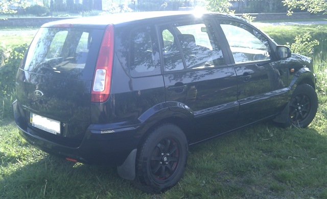

Общий вид машины на приложенном фото.
На предыдудщем "зеркальность" - из-за слишком сильного солнца.
Но чтобы отловить эту "рябь" также пришлось постараться (то в тени ничего не видно, то солнце всё слепит, фотограф-любитель да со смартфоном - страшная сила).
Дефект покраски - не согласен, т.к. такое идёт на всех четырёх дверях внизу. И машина не перекрашивалась, из салона Виннер.

что вы хотите услышать , я говорю машину полировали 100% , и низ дверей неправильный ... новые машины из салона тоже бывают 2 раза крашеные
это по фото , хотите ответ - гоните к специалистам
