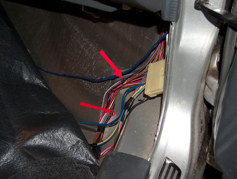

Re: sens не включается вентилятор радиатора [Re: Andrew82]
      4 августа 2016 в 21:18 Гілками
Масса в ногах пассажира пропаяна?

Re: sens не включается вентилятор радиатора [Re: MadMax]
      6 августа 2016 в 01:22 Гілками
массу ЭБУ проверю на днях, она под сидушкой пассажира?
      6 августа 2016 в 21:18 Гілками
В ногах пассажира:
