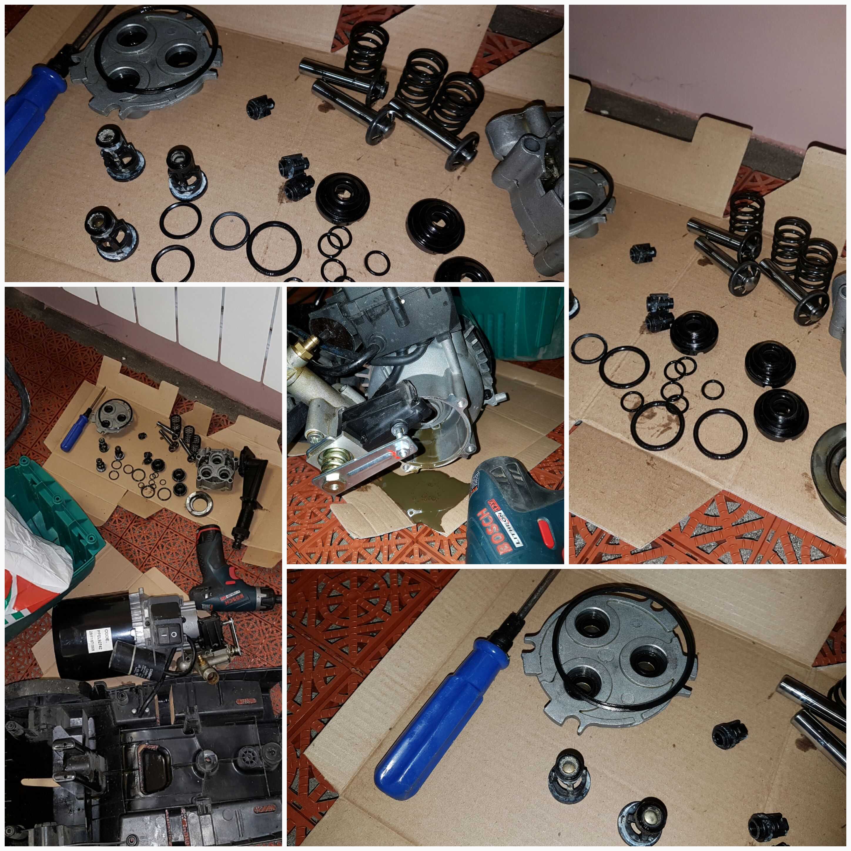

Мойка Bosch Aquatak 1200 Plus, возраст лет 6, эксплуатация домашняя.
Все работает, моет, но начало течь масло из неё после каждой мойки.
Решил разобрать, вроде бы все целое (резинки), масло ещё оставалось чуть, ничего не подгорело.
Просто собрать как-то тупо наверное, масло ведь текло...
Может таки заменить резинки какие, ремкомплект?
В общем, нужна консультация, доступ к запаснзапасным частям. Кто что посоветует?
ЗЫ:
Внутри кожуха всё было в масле, понять откуда именно "давит" было нельзя. Единственное, что - масляные пятна были ниже, чем корпус "картера" с косой шайбой.
Во время остановок давление держала. На сколько я понимаю, с учётом того, что резинки визуально целые, во время работы через уплотнение поршней (выработки на поршнях не видать) давило воду в масло, ну а от туда уже оно через резинку выход находило, давление есть давление... Могу ошибаться конечно, но предполагаю...
Посмотрел по деталировке.
Я так понимаю, что проблема может быть в износе уплотнения (в некоторых деталировках - манжета называется) 1/2 ну или плунжерного блока 1/7.
Но все эти домыслы без реального опыта мало чего стоят... ((
В какую сторону копать?
Как по мне, то поршни в "чашках" уплотнения сидят достаточно плотно. А вот через сальник корпуса 1/7 они ходят..., ну в общем, чисто визуально - хотелось бы чтобы сальник их плотнее обнимал))) Да и на ощупь он такой, немного дубовый... С другой стороны, повторюсь, в рабочем режиме во время остановки заметного падения (утечки) по высокому давлению нет - так что может где-то ещё масло уходит...
Мойка не падала, не мёрзла (тёплый гараж), не перегревалась (хотя водой тёплой ~45) всё время мыл...

      9 августа 2016 в 08:10 Гілками Прикріплені файли (0 завантажити)
Фотки
Фотки

обычно минимойки имеют ресурс 50-100 часов и ремкомплекты на них не выпускаются
