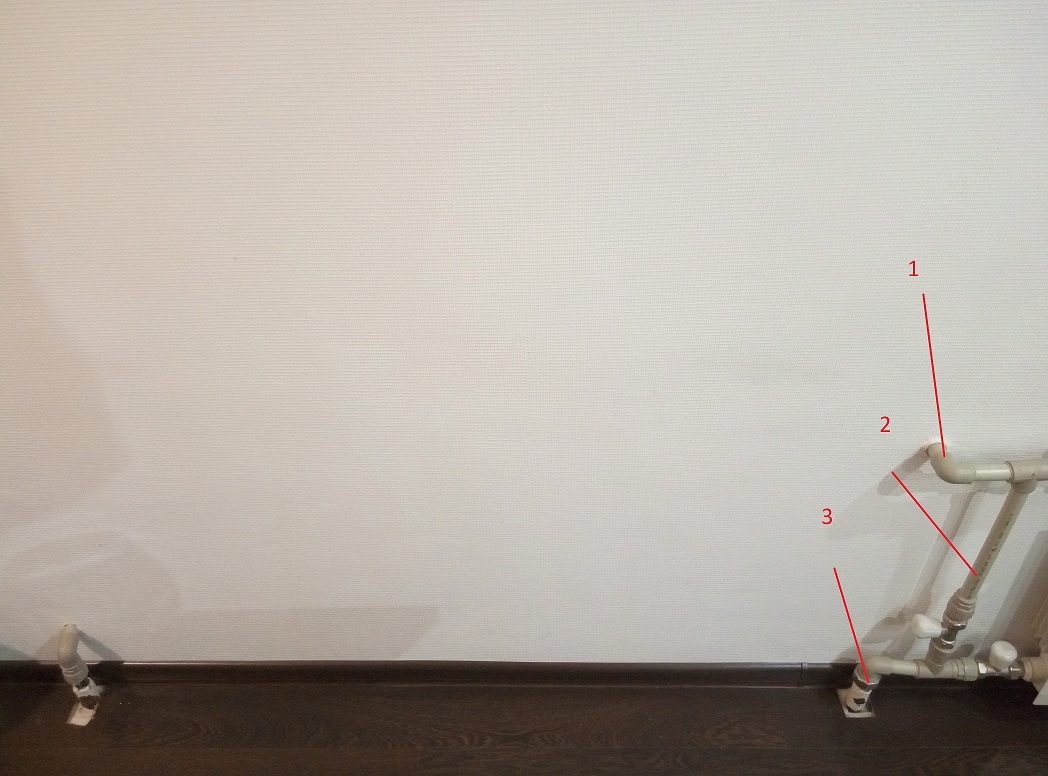

після оляду фото є питаннячко - то у вас кран на байпасі?
что такое байпас?
что такое байпас?
якщо я правильно зрозумів
1 стояк
2 байпас
3 стояк
якщо я правильно зрозумів1 стояк2 байпас3 стояк

7b. 11.08.2016 22:05 пишет:
Как думает, не трубу прохерачил?
Спи спокойно, не трубу. У тебя панелька и ты попал в стык между наружными панелями. У меня такое ж было, когда ставил плинтуса на кухне на наружной стороне: "провалился" и оттуда начало дуть. Законопатил дырку тырсой с финишной шпаклевкой (ничего больше под руками не было), поставил деревянный дюбель и прикрутил.
спу спокойно, тоже на это надеюсь...
Для MinUk
http://picua.org/img/2016-08/12/t730hk2nif890clidn6verfn0.jpg
