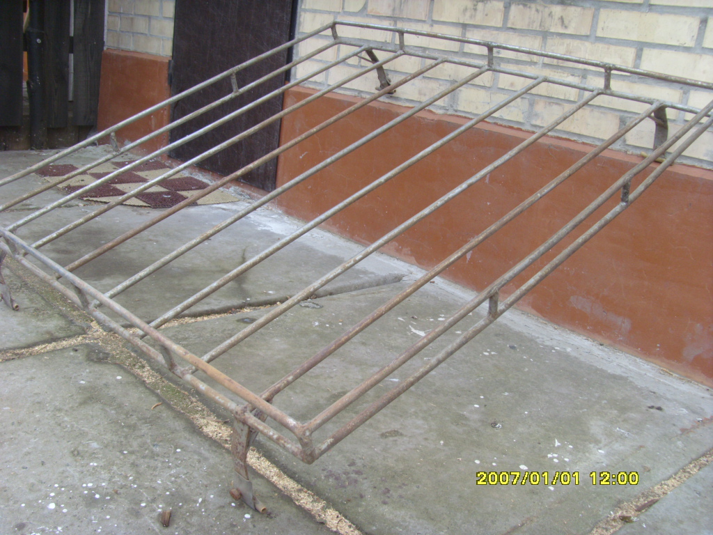

Кстати готорв предложить багажник на таврию и всего за 250 грн

Очисть от ржавчины и покрась для начала, я бате взял абсолютно новый в упаковке за 100
