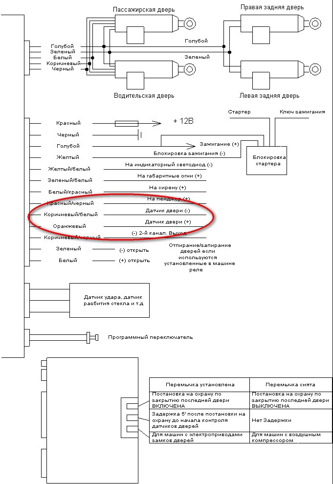

Завалялась сигналка старинная сигналка. На корпусе написано Мах. Нашел в инете похожую и схему подключения. Там есть 2 выхода на датчик двери.
1. Датчик двери +
2. Датчик двери -
Что это за + и - ?
Обычно датчики ( концевики ) находятся в нормально разомкнутом состоянии - масса отключена. Когда дверь открывается, концевик замыкается на массу.
А вот как тут ? Как подключать датчики ?
Схема и интересующий вопрос обведен красным.

Есть автомобили с плюсовыми концевиками. Например, Пежо. Для них и предназначен положительный вход контроля дверей. Если концевики дверей минусовые - то плюсовой вход просто никуда не подключается.
Ясно, спасибо, буду пробОвать.
А вот интересно, как это плюсовые концевики ? + на корпусе ??
Нет, конечно - 2 изолированных провода приходят к концевику.
