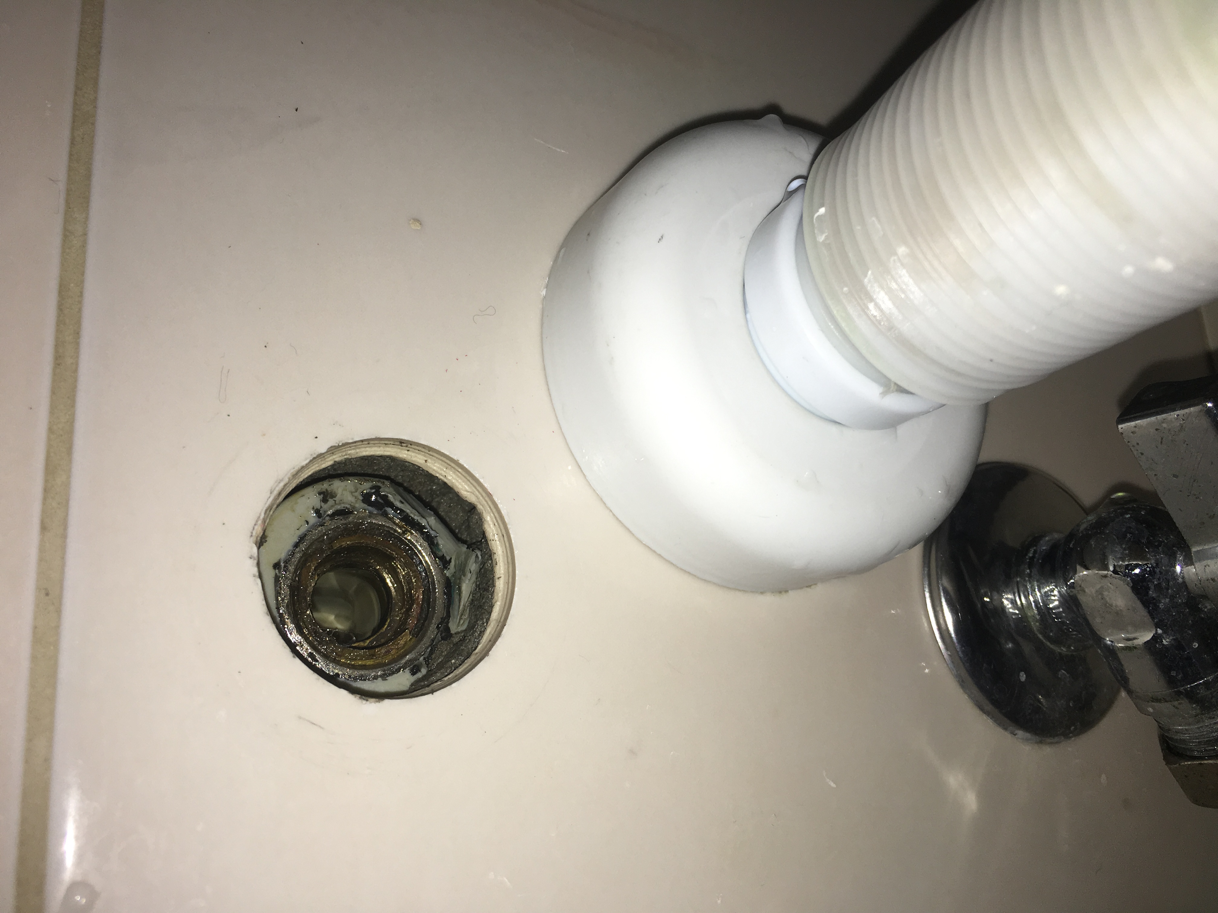

Re: Лопнул кран на мойке. Как выкрутить резьбу? [Re: beetle]
      16 августа 2016 в 15:23 Гілками
полу-офф: а что за часть гаджета на фото?

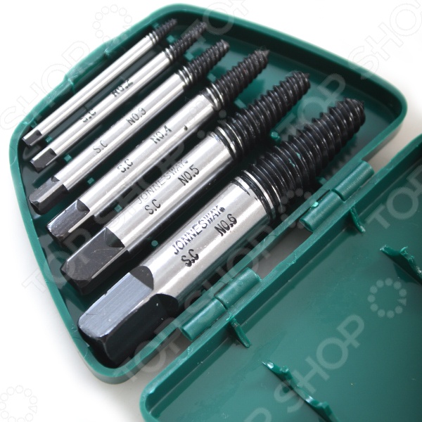

энтузиаст *
Сообщения: 291
С нами с 12.08.2016
Re: Лопнул кран на мойке. Как выкрутить резьбу? [Re: Johnny]
      16 августа 2016 в 15:35 Гілками Прикріплені файли (0 завантажити)
Johnny 16.08.2016 15:15 пишет:
Чисайна 15.08.2016 18:12 пишет:
только экстрактором! ничего пилить и забивать не нужно, а то еще и трубу менять будешь.
если паста, пакля и фум-лента, то не поможет экстрактор.
выше писали - полотно ножовки и пилить. самый действенный метод. но без опыта лучше не делать, опытный сантехник справится с этим за несколько минут
вот такой не справится?
вот такой не справится.

Re: Лопнул кран на мойке. Как выкрутить резьбу? [Re: Чисайна]
      16 августа 2016 в 15:40 Гілками
это не трубный, а для шурупов
хотя наверное если подходящий диаметр, то и таким можно
Цюрупинск
Сообщения: 29242
С нами с 01.07.2003
Re: Лопнул кран на мойке. Как выкрутить резьбу? [Re: Рубан]
      16 августа 2016 в 22:47 Гілками
Рубан 16.08.2016 15:23 пишет:
Там вроде никаких гаджетов нет: на фото сифон слива воды рукомойника и подвод воды, холодная вода - кран оторвало.
