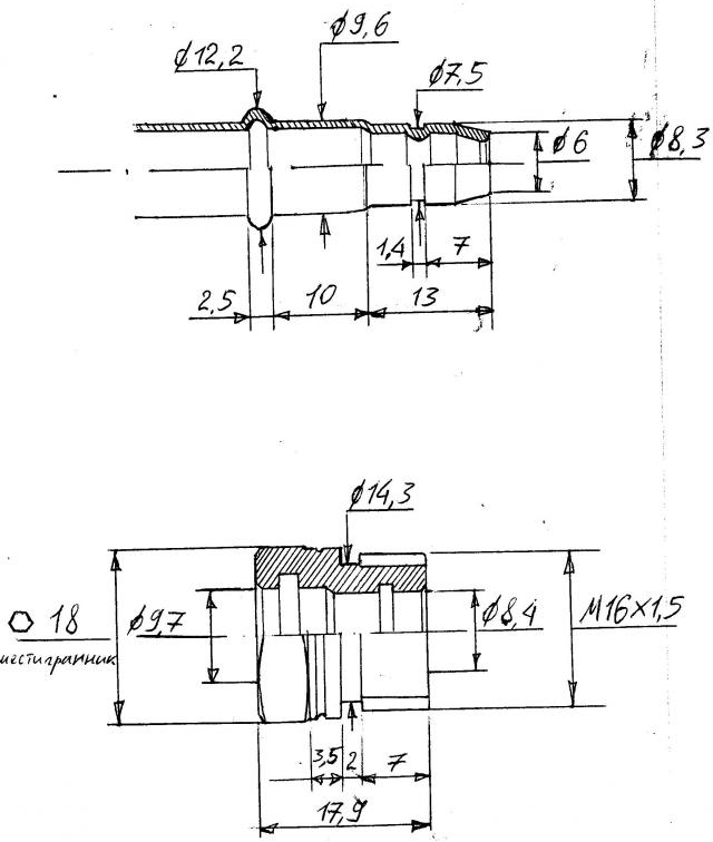

Требуется соорудить лютый колхоз на стороне высокого давления ГУР с заменой заводского штуцера на стандартный метрический или изготовленный индивидуально с соответствующей доработкой трубки. Причина: заводская конструкция с быстрозащелкивающейся в штуцере стопорным кольцом трубкой фактически неремонтопригодна, трубку выдавливает из нового штуцера (с новыми уплотнениями и новым стопорным кольцом). Посоветуйте кого-то в Киеве, желательно левый берег и очень желательно с возможностью сдать трубку вместе с машиной, не снимая ее с рулевой рейки.

Просверлить отверстия в месте установки стопорного кольца и вместо него установить скобу, которая не даст выпадать трубке. Не?

Не, невозможно, нет места. Конструкция порочна в принципе, она сделана для быстрой сборки на конвейере, а не для надежной службы. Поэтому ищу кого-то, кто из стандартного метрического штуцера, напрессовываемого гибкого рукава и, в основном, родной трубки, сделает то, к чему никогда не придется возвращаться.

фото можно или чертеж?

ЗЫ. Да, и что за авто, или фото конструкции? Вдруг коллективный разум чего сообразит.

Чертеж стырил в интернетиках.
Вверху - штатная трубка высокого давления. Проточка диаметром 7,5мм используется для удержания запорным кольцом. Внизу - штатный штуцер, который на самом деле не штуцер, а скорее футорка. Под резьбовой частью видна комплиментарная проточка, в которой и находится запорное кольцо, а в проточке большего диаметра находится уплотнитель - на разрезе не показаны.
Проблема: проточка от разборки-сборки утратила форму, углы округлились и давлением ее срывает со стопорного кольца с автоматической потерей гидравлической жидкости за считанные секунды. Вариант покупки новой имеет два изъяна - цена и сохранение проблемного места в будущем.
Что хочу. Штатный штуцер заменить на такой, на который возможно напрессовать гибкий рукав - его размер стандартен и найти в ассортименте возможно, точить под заказ не нужно. Штатную трубку обрезать и напрессовать второй конец гибкого рукава.
Чертеж стырил в интернетиках.Вверху - штатная трубка высокого давления
