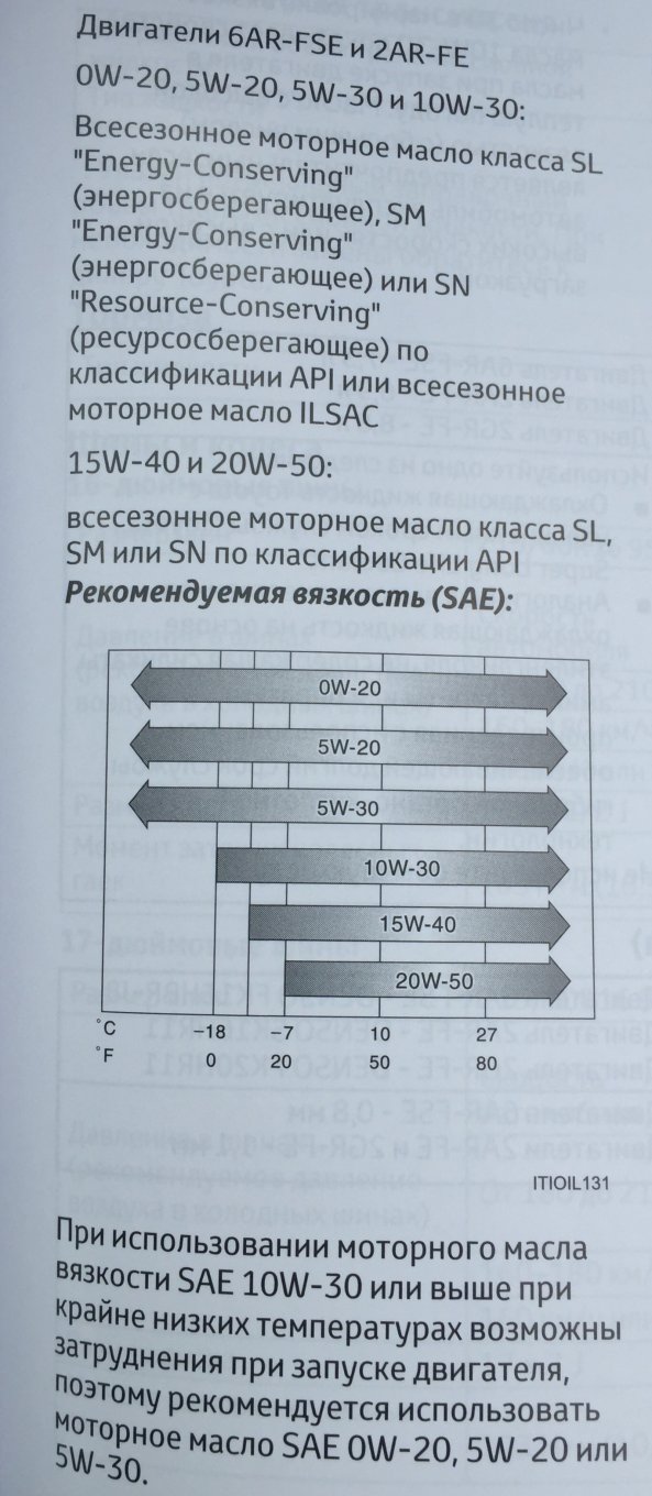

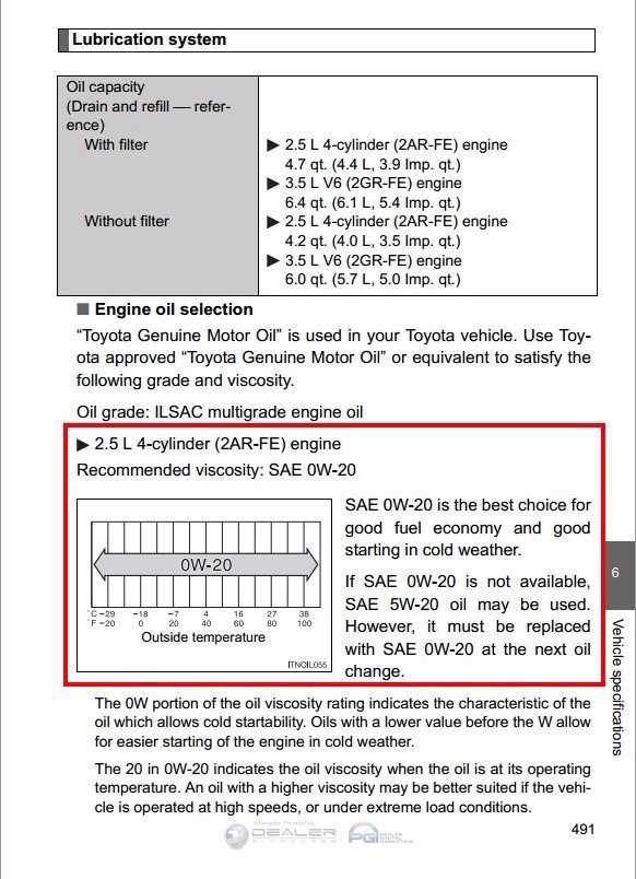

Сообщения: 16672
С нами с 10.10.2002
Re: Пора менять масло. Разброс цен 200грн/канистру. Палево? [Re: redman]
      30 мая 2019 в 22:21 Гілками Прикріплені файли (0 завантажити)
redman 30.05.2019 22:10 пишет:
Andrew82 30.05.2019 22:04 пишет:
Абрвалг 29.05.2019 15:14 пишет:
а подскажите, шановна спильнота, что лить в кемри 2.5 ?
или лить себе тойота 5 в 30 и не морочить голову, ибо дешево и сердито:)
вот такое
ну и что б 2 раза не вставать, а в чем разница,
если например об этом говорит ?
А может всеже почитать мануал к тойоте?
Проблема в том, что офы не зальют 0/20, они будут делать моцк, проверено в 15-м году. Залили в ярис 0/20, но в сервиске записали 5/30. Ругались 2 часа. А этом году не захотели в 70-ку не захотели 0/16 заливать
Я выложил фото американского мануала, т.к. у вопрошающего именно америкос.
Европейский мануал разрешает лить что угодно хоть 20W-50 у нас другие обычаи, у нас машину не продашь если запретить лить в нее дешевое масло.
