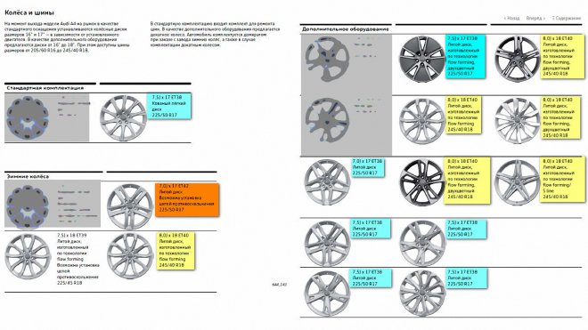

Дабы не плодить новые темы:
в мануале к авто написаны размеры дисков. Для для зимы с установкой цепей и лето. Ширина и вылет разный.
Ну а если на зиме без цепей?
Про подвеску волнуюсь.
Сейчас стоят 7,5*17 ЕТ 38. Есть вариант 7*17 ЕТ 42. Но понятное дело цепи ставить не буду

скажите, если штатный вылет 38, а поставить диски с вылетом 35.Как на подвеску,сильно критично?

Fuchsman 03.09.2016 19:56 пишет:
35 и 38 - не критично. Не заметно на практике.
