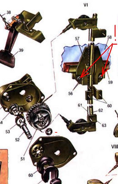

Сообщения: 6752
С нами с 07.11.2002
Re: стекло поднимается с перекосом. шо за нах? [Re: Димок]
      7 июня 2006 в 11:46 Гілками Прикріплені файли (15 завантажити)
не сильно удивилсо.
Если не сильно удивился,то тогда посмотри внимательно на рисунок и отпусти эти два болта(красными стрелками указал),затем выставь ровно стекло и затяни уже отрегулированный механизм.Проверь поднятием/опусканием,точнее отрегулируй,если надо.Ну и...возможно, удивишься ещё больше .

Re: стекло поднимается с перекосом. шо за нах? [Re: Golub]
      7 июня 2006 в 11:52 Гілками
ок, спасибо. буду пробовать при наличии свободного времени.
