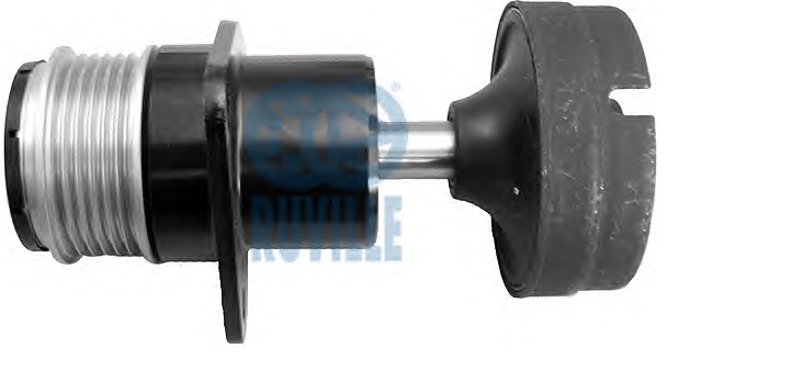

      5 сентября 2016 в 16:53 Гілками Прикріплені файли (0 завантажити)
А ну-ка подберите шкив к этому Форду.
Вот фото привода генератора
А ну-ка подберите шкив к этому Форду.Вот фото привода генератора

Re: все потухло [Re: Sman]
      5 сентября 2016 в 17:12 Гілками
Sman 05.09.2016 16:53 пишет:
В тырнетах за штукенцию с фото 100 уй хотят.

Re: все потухло [Re: ГыГы]
      5 сентября 2016 в 17:58 Гілками
ГыГы 05.09.2016 17:12 пишет:
Ну это на распродажах такая цена. Думаю что СТО благотворительностью заниматься не будет и будет считать привод эдак по цене 180$ + АКБ 120$. Итого - 7500 -7800 грн за запчасти. И за работу 4000 - 4500 грн.
Чего-то как-то не сходиться. Либо что-то ещё меняли, либо хорошо нагрелись.
      5 сентября 2016 в 18:17 Гілками
Да, хитрая конструкция ))
exist выдает gates в пределах 4 кгрн. Работы на полчаса.
Ну и аккум пусть за 2. И наверняка, старый можно было зарядить, еще бы поездил.
