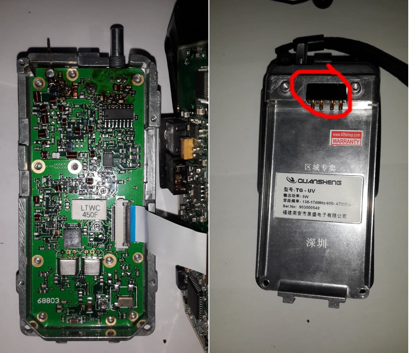

Колеги, допоможіть розібрати quansheng tg-uv.
Дав покористуватися. Скрутили вимикач/регулятор гучності. Гучність регулюється, але у фазі перемикання проскакує тугіше, але на максимальну гучність. Не вимикається.
Намагаюсь дістатися до того вимикача. Але не можу вийняти плату, на якій він сидить. Розібрав до стану як на фото, але щось її тримає. Підозрюю, що це через контакти, до яких аккум підключається (чорна штука, обведена червоним). Бо всі гвинти ніби повикручував, антенний роз'єм зняв...
Якого слона я не помітив?
Чи є у когось якісь міркування чи досвід, як вийняти ту плату?
Дякую!

Отпаиваете 2 точки - антенное гнездо и круглый контакт вверху платы, над клеммной колодкой.

Дякую! Допомогло! Тепер намагаюсь випаяти власне сам потенціометр. Поки не дуже вдається

Потенциометр, за корпус, зажимается в тисках. Паяльником ходим по кругу, по контактам потенциометра. И плату потихоньку давим вверх. Шаг за шагом, потенциометр вылезет. В конце надо быть аккуратным. Бывало, металлизацию вокруг штырька потенциометра срывало.

Отверстие в плате малого диаметра. Штырек потенциометра вплотную касается стенок отверстия. Оплетка в данном случае не поможет. Просто не перегревать контакт и уловить момент когда штырек вылазит, ослабить давление на плату. В основном, такое у новичков. Когда рука набита, такого не происходит.

Дякую за підказки і дискусію для початківця в паяльній справі пізнавально.
Оплітки під рукою не було. Користувався багатожильним дротиком, але він не на стільки ефективний. Тисків теж не було.
